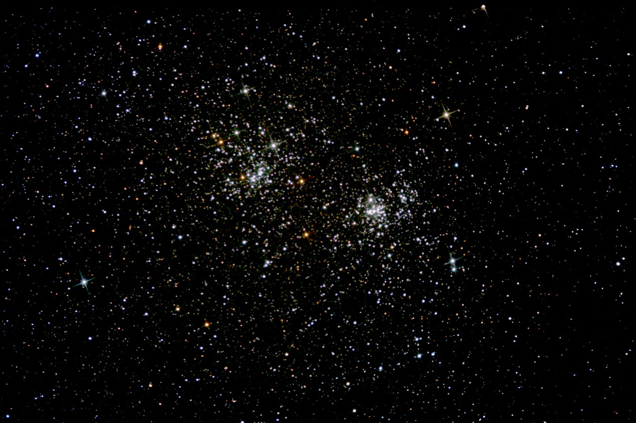

Je ne suis pas ténor en astrophoto,
Mais moi aussi je te joins une de mes photo prise avec une 80 ed et un 350 d modifié
Le double Amas de Persée
25 poses de 60 s, 15 offsets, 25 darks
IRIS 5.51 PSP 8
