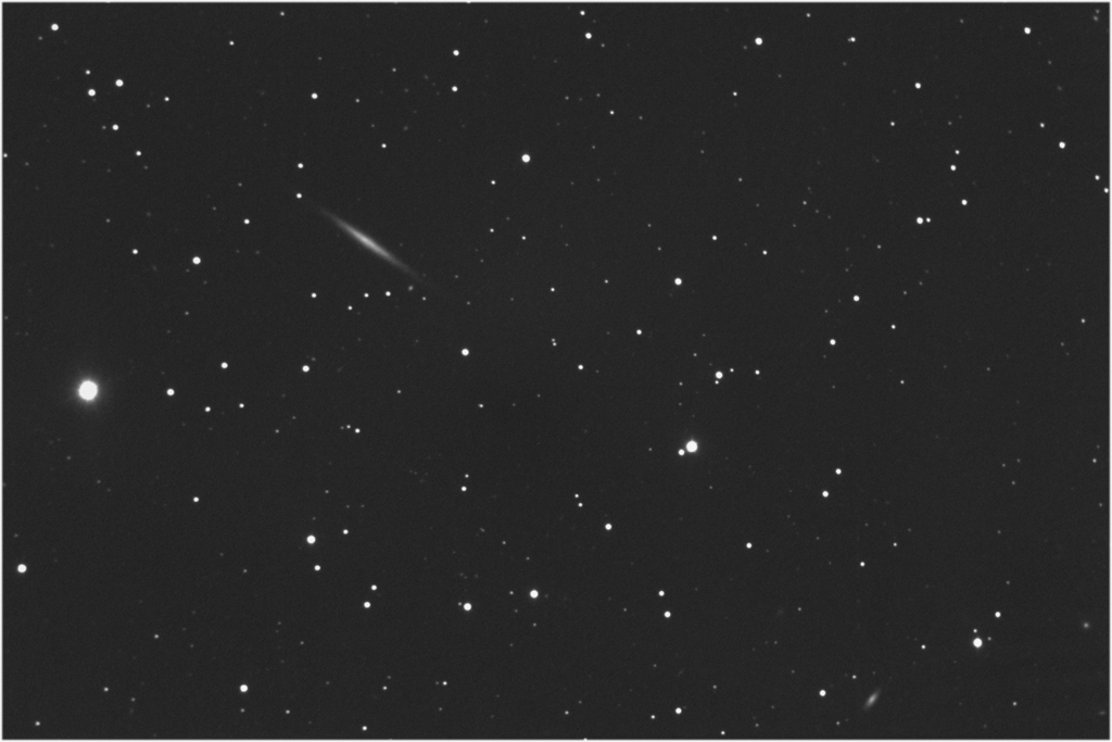

Ngc 100 est l'un de ces objets un peu oublié. Je n'ai pas trouvé d'image parmi nos forums favoris.
Ce petit fuseau n'attire pas l'attention avec une magnitude de 13.9. Mais sa taille respectable de 6.2' d'arc est assez conséquente.
C'est une SC située à 22 millions d'AL, dans Androméde, à peu de distance d'Algenig gamma Peg.
Donc une spirale en fin de classement d'Ed. Hubble, avec un noyau trés fin, non perceptible sur cette image.
A noter la présence d'une petite galaxie de m18, pgc 1509358 toute proche, qui semble située en arriére plan. Je n'ai pas trouvé d'info précises sur cet objet.
Magnitude limite atteinte selon USNO B = 20.5
Image C8 à F7 avec la Sigma 1603
Pose totale de 70 mn par séries de 300 secondes
Autoguidage Orion 80ED + Guidemaster et Boxdoerfer MTS3 SDI
FWHM = 2.6 à 2.8
Traitement habituel Iris + DDP (coeff 500/5/1) + filtre gaussien 0.5%
Ajustement des seuils de visu.
Finitions cosmétiques sous Photoshop (dont correction du blooming) + ajustement de la courbe et de la luminosité.

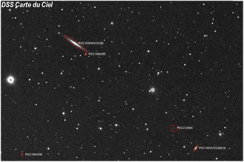

Image DSS de Carte du Ciel :

Encore une belle image !
Rémy
Oui, encore un joli travail! Elle est étonnante cette galaxie, justement par son absence de particularités... Quasiment pas de noyau visible, guère de structure... Elle en devient originale!
Phil
Le premier mot qui m'est venu à l'esprit en voyant ton image, c'est "fuseau" que tu as utilisés dans ton descriptif.
Vraiment très intéressante cette image, et ta manière de la présenter la sublime ;)
Je décèle des aigrettes sur l'étoile la plus brillante... un C8 à aigrettes, Christian, tu nous fait des miracles ! hihihi
Cette galaxie est toute fine et pas évidente, elle n'a pas de zone sombre... sympa de l'avoir imagée.

Non, la DDP ne s'applique pas localement, je pense. C'est tout ou rien. Ce que l'on fait habituellement ce sont 2 images distinctes, une sans DDP et une avec DDP. On fait un calque de l'image DDP que l'on applique sur l'image d'origine en conservant que les parties "utiles", c'est à dite les galaxies ou leur centre.

Oui, je fais la MAP au départ avec une croisée de fils, avant de démarrer les acquisitions. Mais je laisse la croisée pour les 2 premiéres acquisitions qui sont compilées avec le reste.
Joli fuseau :)
je me demande si on verrais des détails avec un échantillonnage plus faible .... dans les limites des conditions atmosphériques :/
Salut Mouf
Avec un C8 je ne pense pas compte tenu de la focale. Il faudrait rallonger en augmentant le diametre, avec une FWHM plus calme de 2.6
C'est tjrs cette p... de turbu qui est limitante en CP longue pose.
