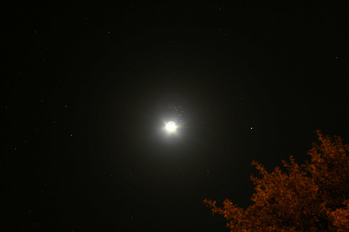

350D+50mm (Pleiades + Mars sur la droite) :
2305038607_2b09123e0c.jpg?v=0

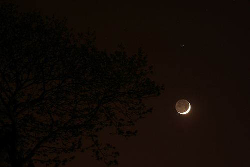

350D+135mm (Déjà bien mieux pour voir la Lune cendrée) :
2475277585_8906b63300.jpg?v=0

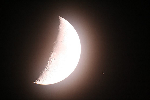

350D + 1200mm de focale (Lune + Saturne sur la droite, aucun montage ni traitement) :
1/10s. 400 iso :
2305038267_11d4c86974.jpg?v=0

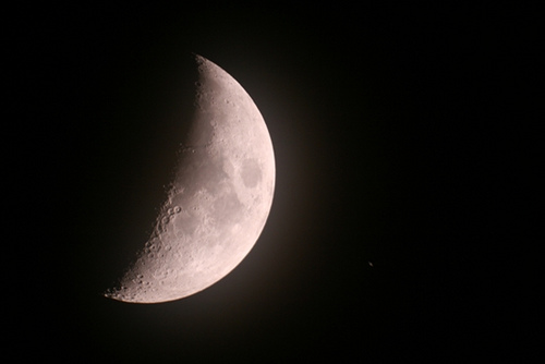

1/60s. 400 iso :
3063150875_b41ed28b9a.jpg?v=0

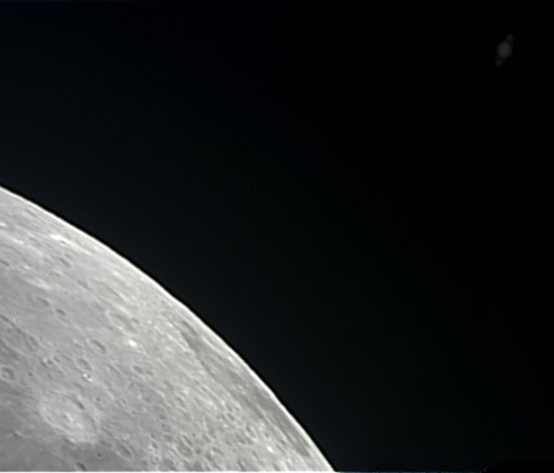

A la webcam, avec Saturne dans le coin en haut à droite :
3064006948_4818c6709c.jpg?v=0
