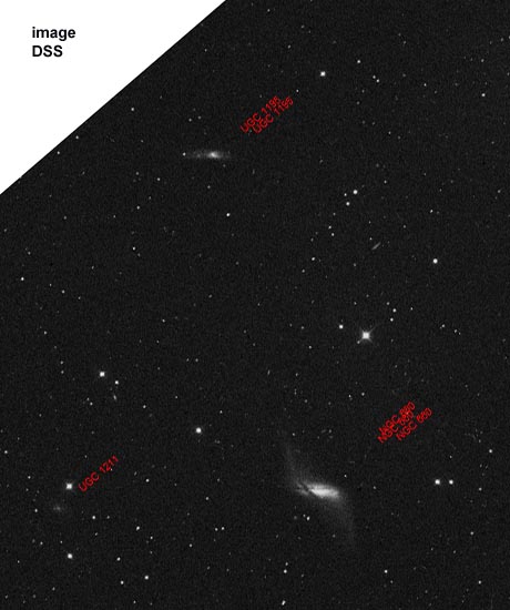

j'ai aussi un soucis de multiplication des légendes dans les cartes DSS:
quoi que vous en pensez dites?

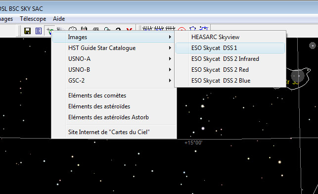

par contre je n'ai pas trouvé pour charger les DSS direct sur le web, il me demande toujours les cd
si quelqu'un sait...

j'ai trouvé le bouton mais...il me dit toujours que le champ est trop grand

il faut afficher toutes les barres d'outils
l'icône est une "Terre"
l'alerte "champ trop grand" persiste

J'ai trouvé :)
Tu cliques sur la loupe pour modifier l'echelle et tu réduis la valuer (j'ai mis +00°37') OU tu zoom+ jusqu'a 00°35'
Ensuite tu peux charger l'image
J'ai trouvé :)
