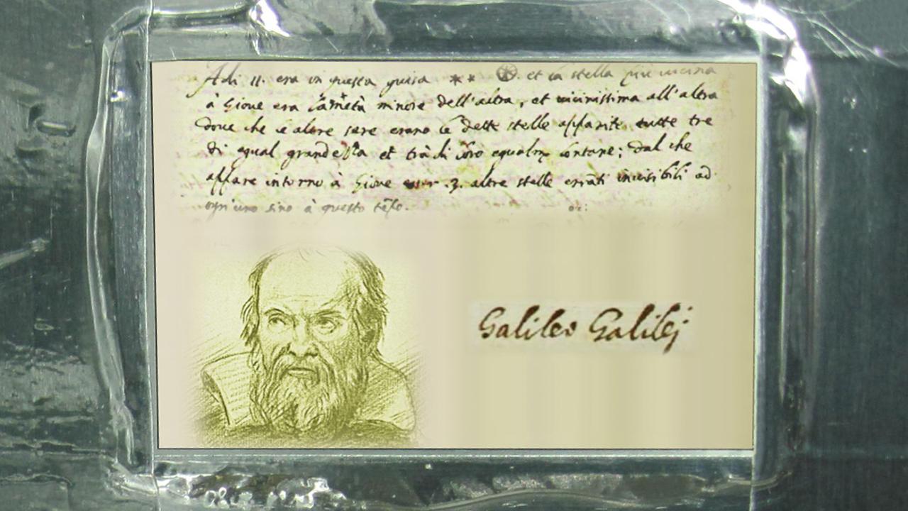

Ironie du sort, bien que JUNO n’aura pas la possibilité d’étudier les satellites joviens, elle emporte une plaque reproduisant la lettre de Galilée sur les lunes de Jupiter :
