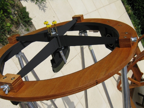

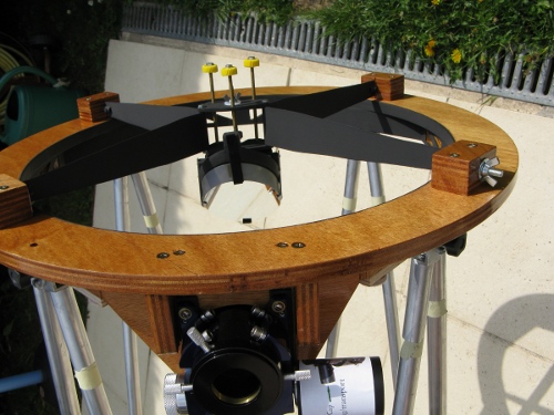

Je me pose néanmoins une question sur la protection du secondaire.
Comme vous pouvez le constater il est actuellement très exposé lors du stockage ou des transports.
Je recherche donc des solutions ou des expériences en la matière.
Quelles seraient vos recommandations?
Que pensez-vous de :
- L'utilisation d'une chaussette?
- Faire une "boite" en carton qui viendrait autour du miroir?
Merci de votre aide.
Modifié par avet
Je pense que tu peux sans problème t'inspirer des astuces de Den ici présent qui cache son secondaire dans un "cul de bouteille" en plastique découpé pour laisser passer les branches de l'araignée.
voir par ici
Il me semble que Catluc à utilisé un système similaire sur son 625mm (un morceau de tuyau pvs il me semble) ;)
sur mon T400-c,
j'ai pris un tube en carton et l'ai ammené au diamètre idoine, afin que le secondaire rentre dedans juste comme il faut. C'est simple : yaka fendre un tube d'un diamètre approchant, et retirer une bande ou en ajouter une de largeur calculée pour obtenir le dia désiré.
Un coup de feuille de papier collé dessus pour liaisonner le tout et retrouver un aspect correct,
un coup d'Epoxy pour bakéliser le papier et le rendre très rigide et insensible à l'humidité,
quelques fentes judicieusement placées pour laisser passer les branches de l'araignée
et voilà !
le tube semboite pile-poile, protège la surface optique lors des transports et des montages/démontage.
De plus, cette colonne à une hauteur idoine pour faire un pilier de renfort dans la valise de transport du télescope, garantissant la solidité de celle-ci à l'écrasement.
Serge

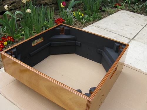

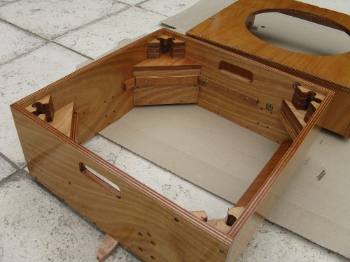

Caisse du primaire avant peinture
Après peinture
C'est mat, non?

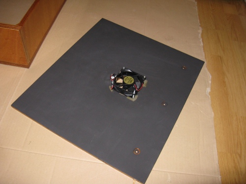

Le fond de la caisse primaire est naturellement également peint en noir.

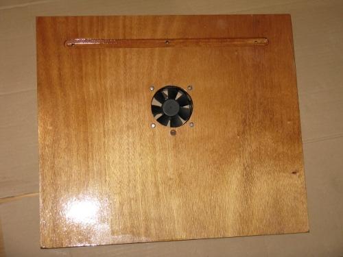

J'ai placé un ventilateur de PC et une prise femelle jack pour l'alimenter.
Une barre en métal est placée dans la gorge (absente sur la photo).
L'idée était d'utiliser éventuellement des contrepoids aimantés.
En fait je n'en aurais certainement jamais besoin (sauf si un jour j'ai une bino!)
Un couvercle de bac à glace permet de fermer l'ouverture du ventilateur.

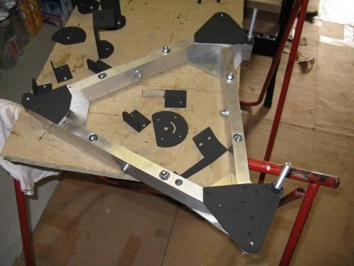

Aller encore un peu de noir...
Coté secondaire... encore un peu de noir...

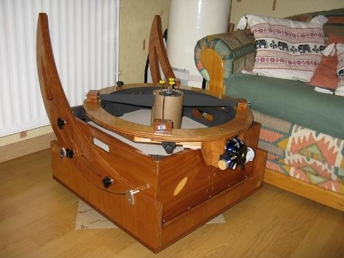

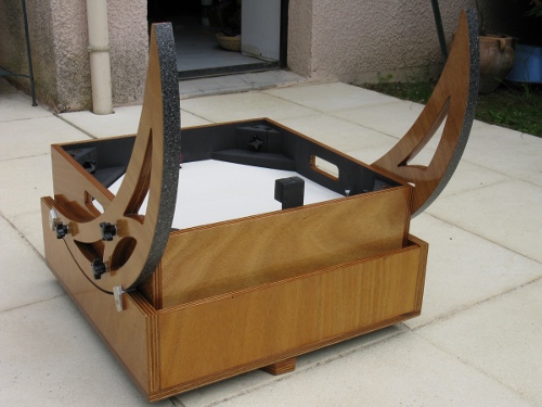

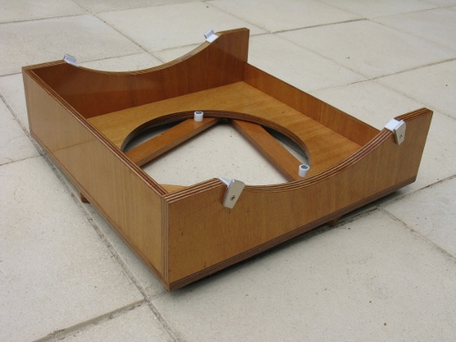

La base a été refaite pour une meilleure stabilité
Avec le Rocker
Et la caisse primaire

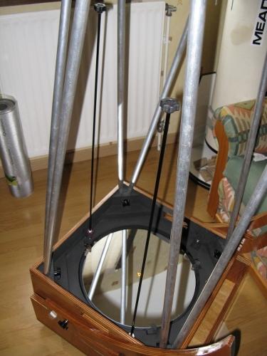

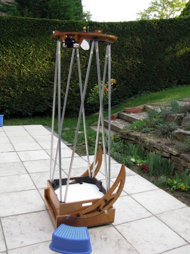

Et enfin tout monté!
Pour la collimation, le réglage par le haut avec des tiges est vraiment fantastique! En quelques secondes la collimation est parfaite :)
Pour la protection du secondaire, j'ai suivi tous les conseils de Serge (sauf l'Epoxy)

Il est bien compact, facile à transporter et à monter: objectif atteint :be:

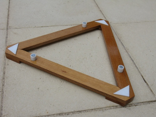

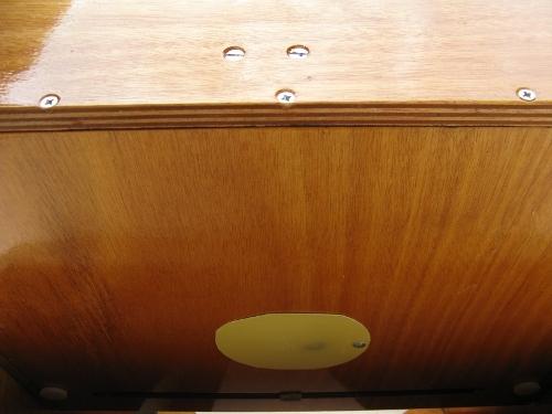

Il faudra nous faire des rapports d'appréciation sur le glissement de l'axe d'azimute avec ces trois pitons verticaux. C'est un truc qui m'intrigue. Ca colle, ca colle pas?
Pierre
Modifié par Strock Pierre
Merci Pierre,
En fait normalement ce sont des roulements de roller qui devraient être utilisés.
Mais j'avais du téflon en tube creux, alors j'ai testé et ça semble parfait.
Attention ils ne sont pas bloqués; ils tournent comme le ferait un roulement.
Comme le tube avait un trou un peu plus grand que la vis M8, j'ai recouvert la vis de chatterton, juste ce qu'il faut pour permettre au tube de tourner librement et sans trop de jeu.
J'ai également fraisé une extrémité du tube. Ainsi la vis fraisée dépasse le moins possible et la tête de vis bloque le tube, l'empêchant de tomber (et donc de le perdre) mais également de monter.
Sans ce système, en tournant le tube avant tendance à monter. Ceci pouvait bloquer le mouvement en altitude du télescope (car ça passe au millimètre un peu comme sur vos Strock!).
Il y a également un peu de jeu entre la tête de la vis et le tube, pour qu'elle ne bloque pas la rotation.
Maintenant, comme je viens de refaire la base je ne l'ai pas encore testée.
Avec l'ancienne base le système fonctionnait néanmoins parfaitement.
Lors de la première lumière sans l'Ebony star j'ai été très surpris de la facilité de déplacement du télescope. Le suivi était très facile, même avec un grossissement de plus de x400.
Je compte faire des photos détaillées du système, et je ne manquerai pas de les poster ici.
Patrick

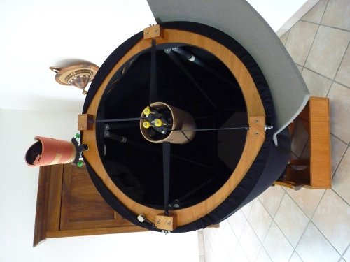

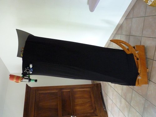

J'ai néanmoins pu lui donner une petite jupette qui procurera une sécurité bien nécessaire quand beaucoup de monde est présent.
Je ne l'ai pas encore testée, si le contraste est meilleur, elle risque bien de s'imposer...
Je l'ai réalisée avec du Jersey (quelle m..de à travailler) qui est un tissus extensible. J'ai fini par faire très simple, un simple tube du diamètre de l'anneau du secondaire.
Coté secondaire j'ai mis un élastique dans un ourlet que je peux tendre avec un système de blocage (type ce que l'on trouve sur les capuches).
Pour le PO une simple découpe carrée.
Coté primaire, la jupe est tendue par un élastique en utilisant les molettes des vis des tourillons.
Seul le bafflage supérieur est conservé.
