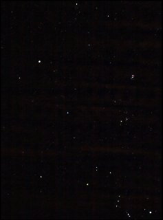

11 photos de 8 secondes à 400 ISO sur trépied sans suivi. 3 dark, 3 offset, pas de flat. f=14 mm. Ouverture f/3,5. Traitement avec Iris. J'ai eu quelques difficultés avec l'alignement. J'ai dû employer la méthode polynomiale à la main sur chaque photo. À la fin, j'ai raboté le niveau de fond (pollution lumineuse) mais je n'ai pas tout supprimé pour conserver des détails. Je rappelle que les coordonnées sont:
N 45°13’28.26’’
E 5°44’56.16’’
Altitude 622 m
Chemin de Chantemerle (La Tronche)

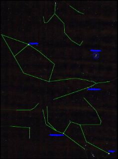

J'ai reporté les étoiles principales et les dessins des constellations :

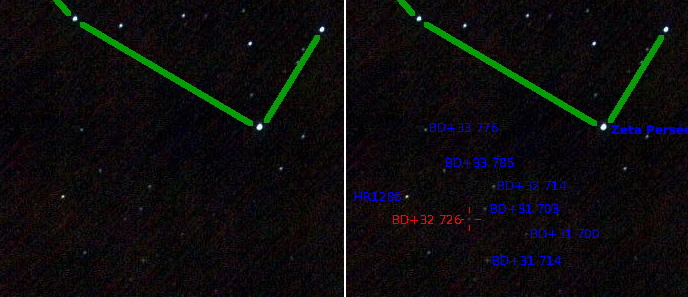

Franchement, je suis impressionné par le résultat et le nombre d'étoiles qu'on voit alors même que je visais par-dessus la cuvette grenobloise avec de légers bancs de brume passant au-dessus de l'appareil. On trouve sans problème les étoiles jusqu'à la magnitude 7. Au-delà c'est peut-être un peu les yeux de la fois. Dans le détail suivant, à la base de Persée, on devine BD+32 726 annoncée à mV 7,51.
Certains vont peut-être me dire que ça n'a rien d'extraordinaire mais à l'œil nu, j'en suis loin.

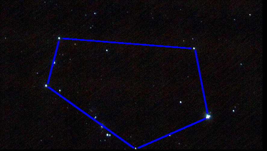

Pour finir, le pentagone dans Orion dont je vous parlais au début de ce CROA.
Je suis un peu dubitatif sur le dédoublage de Rigel. La résolution de mon image est de 1' d'arc par pixel. Si je regarde dans Cartes du Ciel, les deux composantes de Rigel sont séparées de 0,03 secondes d'ascension droite soit dans les 0,5'' d'arc. Je pencherais plutôt pour un effet de coma couplé à une saturation locale du capteur ou un truc comme ça.

En continuant à descendre, dans la même zone, je trouve trois étoiles bien visibles alignées verticalement. Puis avec quelques étoiles à droite, je trouve que ça décrit un pentagone plus ou moins symétrique. Va pour Orion.
:b: Pas trop compris, là. Quel pentagone ?
