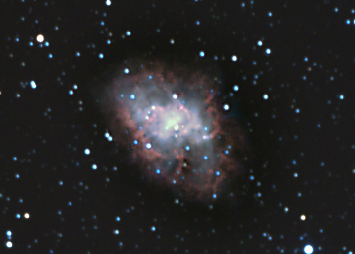

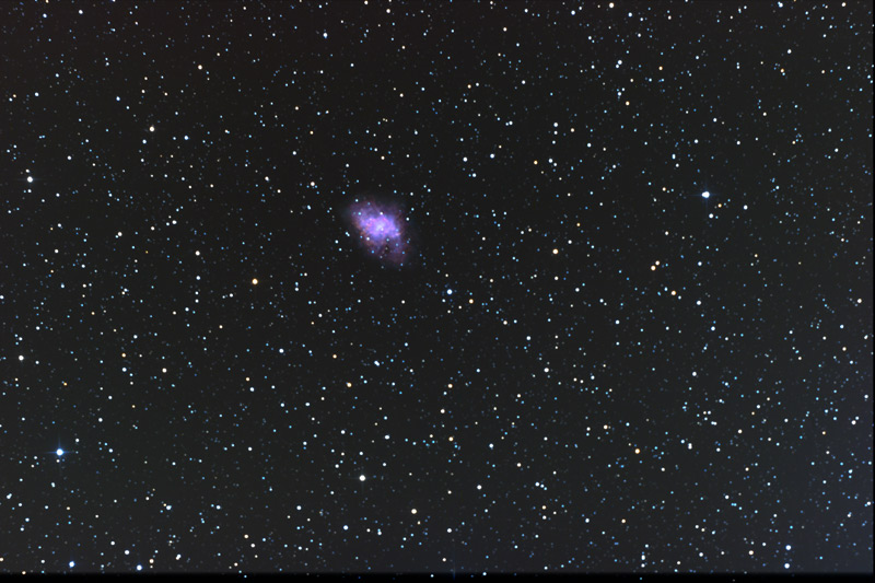

Je commence à peine le traitement, mais j'envoi déjà le 1° résultat.
Pour IC434 c'est grâce à vos remarques que j'ai terminé mon traitement.
J'ai attaché un peu tout mes câbles qui pendaient de l'appareil photo, Webcam etc. et le 29 au petit matin vers 2h j'ai démarré une série photo avec cette nouvelle config.
Ouf pour la 1° fois un autoguidage sans reproche. Sur 20 photos j'ai du enlever 4 à cause la PL amplifiée par des passages de nuages.
SW254/1200 + EOS350D sur EQ6, pour plus d'infos, voir la signature.
Il me reste 16 * 510s d'expo à 400 ISO prises à -2°C soit 2h15 de pose au total
10offsets
10 darks à 450s prise à 3° environ
10 flats
Normalisation et registration par Iris.
Décalage teinte de la nébuleuse sous Photoshop. La nébuleuse tout violet sa fait bizarre.
La map est perfectible
Mais au global le résultat est sympa, quasi pas de bruit.
Crop

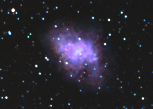

ça fait longtemps qu'il est mort ton crabe?
Remarque, j'ai l'impression que c'est une nébuleuse que tu peux voir avec n'importe quelle couleur
La mienne était un peu verte, j'ai fait des recherches: il n'y en avait pas 2 pareilles!!
par contre la map...
on voit pas le dedans
c'est dommage, un pulsar violet ça l'aurait fait!! ;)

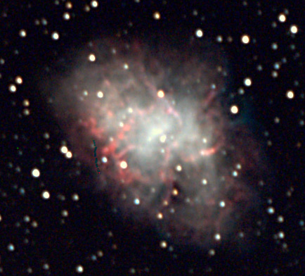

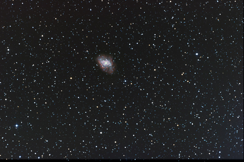

Ca y est, j'ai trouvé le traitement qui lui va bien. Simplement une addition arithmétique + accentuation détails et saturation sous toshop.
Pour l'instant j'envoi que le crop, parce que il faut que je reprenne à 0, toute la cosmétique des pixels chauds est à refaire. On en voie une belle traine sur la partie gauche de la nébuleuse. Après je ferai un traitement global de l'image et un nouveau post.
Pour plus des détails, je me demande s'il faut allonger la pose unitaire, ou s'il faut ajouter un filtre, je pourrais essayer le filtre anti-pollution du club.
