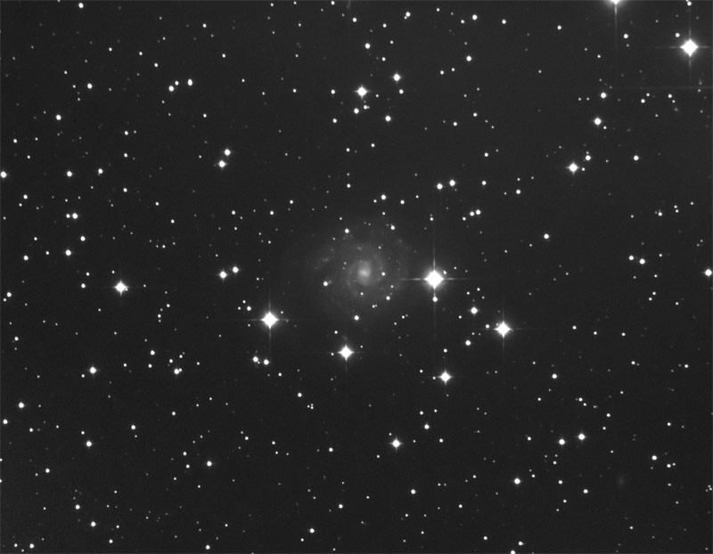

Bonjour ,

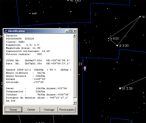

Voici un essai sur IC239. Une galaxie assez "faiblarde" avec une magniture surfacique de 14,69 et de petite dimension : environ 4' de diamètre.
Elle se situe à 30-40 million d'AL dans le Triangle.
Setup habituel :
- VMC200L avec réducteur 0,6x /DSI pro III
- Eq6
- Autoguidage avec 80ED+Dsi pro I
20 poses de 240s soit 1h20 (sûrement pas assez...) , traitement habituel Iris et finition Photoshop.

Carte :

Pour le traitement je m'y suis repris 4 fois...et comme tu le dis , le résultat ne ressort pas comme la tienne ou comme celle de Christian (les deux seules que j'ai trouvé sur ce forum)
Et celle que j'ai pu voir sur le net ( à part celle sur le site NOAO faite avec un 20 pouces :be: :http://www.noao.edu/outreach/aop/observers/ic239.html ) ont vraiment un traitement hard pour faire ressortir les faibles extensions...
J'ai essayé de m'approcher d'un résultat entre le hard et le "on voit rien du tout" :be: ...mais je me suis peut-être planté...

Trés belle prise. Une galaxie qui n'est pas facile effectivement. Faite pour ton 200 mm .. Elle me rappelle mes 1eres images avec la Tique quand je ne connaissais pas les rudiments de l'autoguidage.. Cela fait plaisir de la revoir... !
Trés sympa de ta part de nous présenter cet objet.
Elle fait partie de ces trés belles spirales reprises dans le catalogue de "Vorontsov-Vel'yaminov", qui servi lui même à Halton Arp (bon, j'arrête là, c'est juste pour la petite histoire..).
Ton image est bien traitée je trouve. Seule remarque : trop sombre sur mon écran. Je ne vois pas trés bien les faibles signaux.
Je viens de la modifier.Un truc étrange : j'ai l'impression que suivant le navigateur utilisé , le rendu n'est pas le même , ça vient de moi ou c'est possible ?
Trés bonne remarque. Ici j'ai le même soucis dés que je passe en niveaux de gris. C'est bête mais c'est comme cela. Il faut rester en JPEG RGB 8 bits avec le minimum de compression (qualité image = 12 sur le curseur Photoshop)...
A tous les coups c'est pour cette raison que je ne vois pas les nuances de gris sur ton image.
Oui c'est possible et c'est même "normal" car certains navigateurs lisent les profils colorimétriques, d'autes non.
Quand j'ouvre ton image dans Google Chrome (qui ne gère pas les profils) ton image est plus sombre, plus contrastée. Dans Firefox (après avoir activé la fonction) et Safari (activé par défaut), l'image est plus clair, moins contrastée, plus riche...

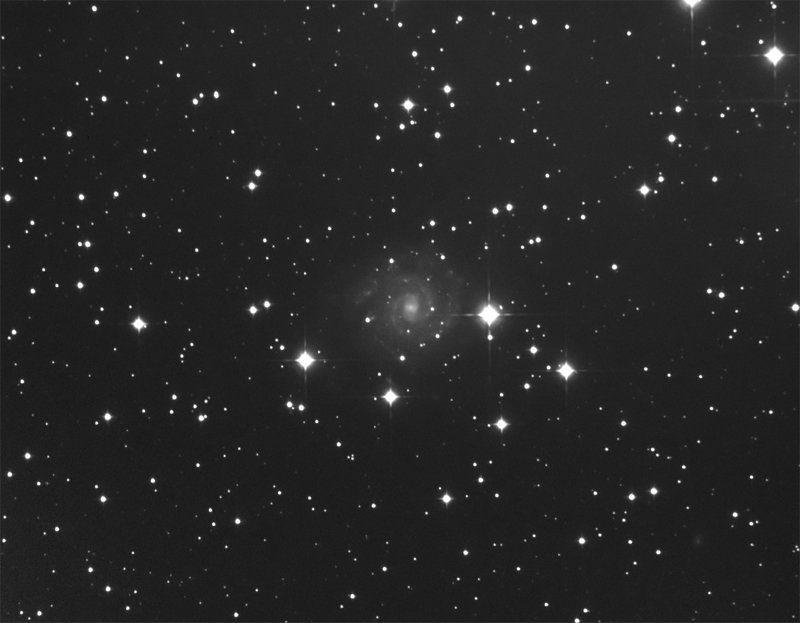

Ton image est en niveaux de gris Dot Gain 20%. Je me suis permis de la convertir en sRGB afin que tout le monde la voie à peu près de manière similaire. ;)
Très jolie galaxie, et image d'elle :) 20 poses c'est pas énorme, mais le rendu est très doux (et effectivement mieux sur la version reconvertie de JiCi ... faut qu'il dise comment activer les profils dans Firefox ! :) )
Merci Christian et JiCi pour ces explications ;)
Je viens de la mettre en sRGB.
Mouf-->Oui 20 poses c'est pas énorme , en fait j'ai environ une dizaine de déchets cette nuit là sur ma série (mauvaise map au début des prises...)

Merci pour l'info JiCi.
Par contre je n'ai pas utilisé la fonction "enregistrer pour le web et le périphériques" .Habituellement je travaille jusqu'au bout de mon traitement en .psd (normal :be: ) et ensuite je fais une copie avec fusion de mes calques. Puis "Nouveau" et là automatiquement il reprend la taille de la copie en presse papier ainsi que le profil couleur.
J'ai donc fait comme d'habitude , sauf lors de la création du nouveau document , là j'ai mis mode couleur "RGB" , et j'ai collé , j'ai bon où pas ?
Oui, pour le forum tu finalises en RGB, Jpeg avec un taux de compression au mini.
