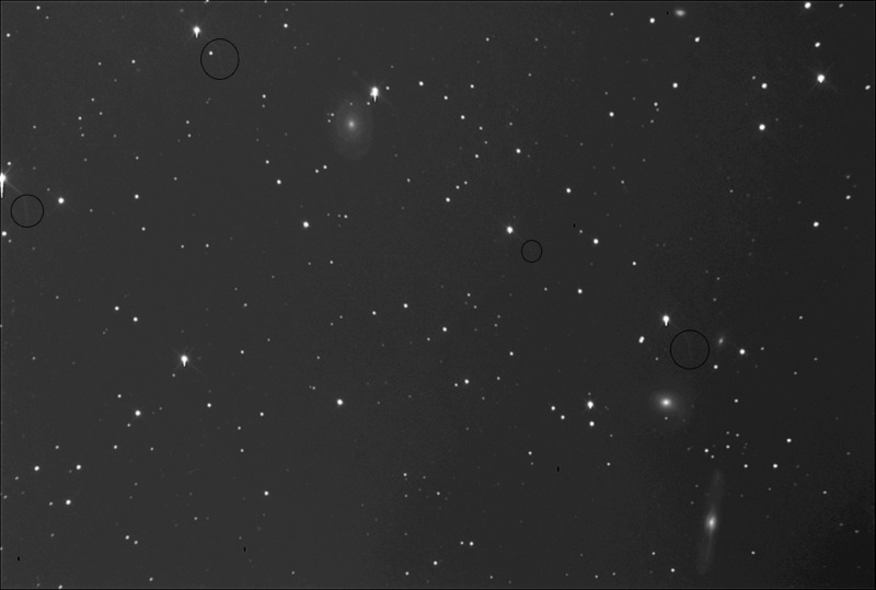

La galaxie en haut est NGC691 (m13,5), et en bas le regroupement : NGC680 (m13) pour la grosse tache floue, le fuseau c'est NGC678 (m13,5) et la petite tache floue au dessus des 2 est IC1730 (m15) et la toute petite tout en haut sur la droite est NGC694 (m14)
Voici le plein champ :

Par contre il y a des trucs bizarres au niveau des aigrettes non ? (aigrettes inférieures droite qui bave vers le bas de l'image ? )

bizarre tes aigrettes? des points noir?
pour 2h15 de poses manque de pêche
vous avez bizarre , comme c'est bizarre!!!!!!!!!!

J'ai entouré les trucs bizarres que je vois sur mon écran :
Seb
AH effectivement au début je croyait que tu parlait du blooming :be:
Belle prise mais bizarre le traitement enfin a gauche c'est blanc :?:

5 mn en bin 1 à F 4.4 = quel était le niveau du fond de ciel ?
Le même soir je faisais la bulle peut être à 2km de distance. C'était un bon soir avec pour une fois une faible turbulence. Tu es partis à la pêche des petites taches, j'aime bien. Tu les vois sur une brute ?
Vivi je vois les galaxies sur les brutes... je teste dans toutes les directions en luminance pour voir ce que ca donne sur les galaxies.
Pour les zigouigouis, je sais pas ce que c'est...
Manque de pêche en effet, je referai avec le filtre clear et pas le luminance ou alors en bin 2x2, mais c'est pas très beau, j'avais essayé dernièrement et les pixels étaient trop carrés à mon gout.
Pour le fond de ciel je donnerai l'info, pour la galaxie en forme de S je pensais l'avoir dans le champ... mais c'est raté... j'ai pas le capteur de la stl11000 !
La fwhm n'était tout de même pas de la qualité du 25 et 26 novembre où j'étais à 3, là je tombe à plus de 4.
Pour le gradient je ne l'avais pas sur 2 écrans bien différents et voilà que rentré chez moi je le vois, et c'est flagrant... j'exploite petit à petit les petites options sympathiques de astroart 4, ca viendra avec l'expérience.
Je crois bien que c'est un astéroide, je ferai une anim sous iris pour voir. Par contre ya du monde en fond de ciel, je vais essayer de voir ce qui traîne dans la zone.

mm remarques que les camarades, un reste de gradient pas très méchant, mais ces bouts biscornus sur les aigrettes c'est zarb ca !!!
Sympa ton image, Franck :)
Les zigouigouis de ton fond, j'en ai comme cela régulièrement. A noter qu'ils sont parallèles : est-ce lié à une dérive ? ou sont-ce des reflets sur le capteur (ils sont proches d'étoiles brillantes et à la même position par rapport à l'étoile) ?
J'ai la réponse aux trainées... en fait la dernière pose était mauvaise, le tube a touché le pieds de la monture, j'avais bien déterminé la limite à respecter pour éviter ça, mais seulement d'un côté hihi, donc je refais un traitement car je pense avoir perdu de ce fait en netteté.

Le cadrage est asse curieux, plein de Galaxies à droite, tu ne pouvais pas centrer?
Seule remarque, à mon gout fond de ciel un peu clair. Vive le 300.
Ce sont mes débuts sur les galaxies en ciel profond. Je referai un cadrage meilleur la prochaine fois.

Pour info 8000 en mesure de fond de ciel !
300 power !
