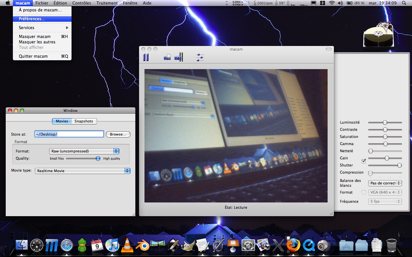

Bon, alors je crois qu'une image vaut mieux qu'un long discours ;)
Dans "Macam>Préférences" tu accèdes au préférences de Macam. Dans l'onglet menu, tu as les options d'enregistrement suivantes : jpeg / raw. ll faut prendre "raw" et "high quality" (curseur en dessous). Ainsi, quand tu enregistrera ton film, il sera sauvé en brute, avec zéro compression :).
Et dans la fenêtre de capture, tu as tout ce qu'il te faut pour lire, enregistrer une image, enregistrer une vidéo, accéder au réglages (tiroir de droite).
Je te conseille de choisir une cadence d'images de 5 fps.

L'acquisition au format RAW ne veut pas dire que Macam va modifier ta caméra pour avoir le RAW, c'est simplement que chaque image de la vidéo ne subira aucune compression (ce qui te fera par contre des fichiers très rapidement volumineux, mais conservant toutes les infos).
