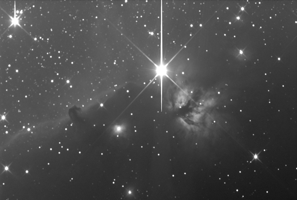

J’ai fait hier cette acquisition. Avec le matériel que j’utilise il est certain que les images devrait être meilleures mais il faut bien commencer
Fsq 106 ED, Heq5, robofocus, ccd ST10XME, Filtre ha …et encore bcp de choses à apprendre !
Vos remarques sont les bienvenues car j’aimerai recommencer ce soir mais en profiter pour corriger les éléments majeurs qui font défaut
30 poses 40s, dark, flat, offset, prétraitement sur iris et rien d’autre
Merci encore et bonne journée
Bien belle pour un début !!
Certains pensent à tord que c'est de la rigolade de faire de la photo avec un très bon matos , mais comme tu le dis rien n'est donné , il faut également du temps pour tout maîtriser , autant de temps (voir plus) qu'avec un matos plus "basique"...
Seb
je dirais même très bien pr la première fois que l'on fait ce type d'objet.
Avec une lunette, tu ne devrais pas avoir les aigrettes de diffraction, mais ca rend l'image comme si c'était un newton.
La st10 te permet l'autoguidage interne, tu devrais le tester sur des poses de 5 minutes.
En tout cas ton image est bien traitée, bien douce.

Sur la partie gauche de l'image les aigrettes sont dédoublées, tu aurais peut etre pu faire mieux mais elle est déjà bien cette image.
Pour faire la map, utilises une étoile peu lumineuse pour affiner et en bin 1x1.

1ere image encourageante.
Ah... le blooming. A mon sens c'est la principale remarque apportée à cette image.
Le capteur kaf3200 de la ST10 ne se prête pas vraiment à ce type de champ incluant une étoile trés lumineuse. Ses pixels sont petits et il sature vite, même en bande étroite. Bref ça bloome... pas trop de solution. Il existe des softs qui retirent le blooming mais ça laisse tjrs des traces.
J'ai utilisé ce capteur durant 3 mois et j'avoue que c'est parfois déconcertant. Il faut vraiment sélectionner ses cibles pour éviter le blooming.
Mis à part cela, 2 remarques : l'image est inversée (miroir) et les étoiles ne sont pas trés piquées malgré une MAP qui semble correcte au vu des aigrettes.
Peut être un pb de turbulence ?

Woulah, une F20A ! quelle monture, le pieds !
Pour avoir utilisé ccdops, tu ne peux pas enchainer les poses les unes après les autres, c'est un sérieux handicap. Par contre ccdsoft est un régal, quand tu as connecté la cam il y pls choses à faire obligatoirement si tu veux que ca fonctionne bien.
Connecter la caméra, choisir le bon nom de la caméra avec autoguider interne.
Ensuite de suite aller sur le dernier onglet qui te permet de choisir le répertoire dans lequel les images seront stockées et tu coches aussi sauvegarder auto, et décocher sauvegarde du focus.
Dans le panneau d'acquisition tu sélectionnes l'autoguider (sur la droite en haut) et tu choisis en traitement auto autodark, sinon lorsque tu vas vouloir autoguider il va faire des erreurs ou tout bonnement confondre le bruit de fond de l'image du guideur avec des étoiles guides, tu ne pourras jamais calibrer la monture).
Toujours dans le panneau d'acquisition tu reviens sur imageur et tu ne sélectionnes rien de particulier pour le traitement auto.
Et voila. Si tu as besoin d'aide pour ccdsoft contactes moi par mp

pour le bloom, les softs ne font pas de miracle mais ca peu aider, perso les defaut je les enleve manuellement.

Pour ceux qui, comme moi, ne savent pas ce qu'est le blooming, voici ce que j'ai trouvé:
Les conséquences d'un pixel saturé rapidement par une étoile brillante ou une trop longue exposition est un débordement d'électrons sur les pixels voisins créant une barre verticale blanche inesthétique appelée "blooming".

c'est vrai que les aigrettes sont violentes mais ce n'est qu'un détail à améliorer (et en plus c'est vite fait, juste retirer le fil de pêche installé devant le tube...:p)

A mon avis la MAP est correcte car les aigrettes ne sont pas dédoublées, mais larges et empatées. Mais tu devrais avoir quelque chose de bcp plus fin et ponctuel (notamment pour les étoiles faibles) avec une FSQ, surtout avec une focale courte.
Je n'ai pas vraiment d'explication.
Peux tu mesurer la FWHM sur quelques unes de tes brutes ?
Oui, l'image est inversée, comme vue dans un miroir. Cela se régle avec le soft d'acquisition.

pour le blooming comment le réduire sinon le supprimer?

Pour le blooming, il va être bien difficile à ôter sur l'étoile principale. Perso, si un jjour il fait beau.... je ferai cette image en2 fois avec un capteur tourné à 90 ° (pour toi 45 vu les aigrettes) avec superposition dans Photoshop et abus de gomme et de tampon magique... Mais le résultat de Hervé est pas mal
salut christiand, j'ai fait quelques prélèvement de la FWHM sur 4 brutes
de 6.20 à 6.40 je crois que ce n'est pas bon du tout car il faudrait plutôt etre autour de 2 ou moins non?

Salut Jean Claude.
Ah oui, effectivement.
Je ne comprends pas vraiment d'ou peut provenir un tel "empatement". Avec cette valeur de FWHM, si la MAP n'était pas bonne on verrait nettement le dédoublement des 4 grosses aigrettes centrales sur la grosse étoile. Mais ce n'est pas le cas.
Tu images de quel endroit ? Pas trop de turbu locale ?
A vérifier la prochaine fois, dés ta 1ere pose.
Bonne continuation.
Si c'est le 7 que tu as fais cette photo , pour info étant à 65km de Poitiers (Niort) j'ai imagé ce soir là pendant environ 2 heures avec une FWHM de 5 à 6....2 heures de perdu quoi :be:
Rien que pour faire la map à 1200mm de focale c'était pas évident tellement ça bouillonnait...sur une seconde pose ça dansait dans tous les sens.Au niveau autoguidage même avec 2 secondes je n'arrivais pas à lisser la turbu de manière convenable...

oui seb tu as raison et je viens de prendre un cran de plus dans mon expérience ô combien légère
je ne passerai plus cinq heures derrière ma lulu pour un résultat si médiocre

Si tu a une vilaine turbu, tu aura beau avoir un super piqué potentiellement, ben ça ne restera que potentiel ... vais aller m'exiler sur le Pic du Midi moi :p
