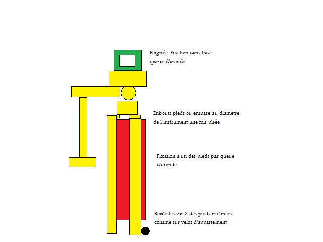

Pourquoi une equato devrait elle être encombrante ?
Petit schéma à 2 balles:
Avec une embase un peu différente, une poignée amovible en queue d'aronde et des roues, ça pourrait devenir beaucoup moins encombrant
Dans le dobson, ça inove à tout va.
Dans l'equato, à part la monture elle même, y'a pas beaucoup de changements.
Qu'en pensez vous ?
Pour des petits diamètres pourquoi pas? Mais au delà de 200mm l'embase va être énorme non?
Déjà, jusqu'à 200mm, ce serait pas mal.
Actuellement, un 150 + monture + trépied tient dans un caddie de courses.
Une seule main; ça laisse l'autre libre pour la malette astro ou pour pousser les portes.
Pour le 200, à pieds, c'est pas évident.
Je me suis arrêté à 150 à cause de ça.
C'est pas forcement l'embase, ca peut être un système de pliage du haut des pieds pour le rangement.
Un peu comme la crosse d'un fusil.
Y'a pas que l'embase, y'a la longueur du tube aussi.
A partir de 250, il faudrait coupler ça à une partie en collapsable comme sur les dobs skywatcher en plus court.
Sur les gros diamètre, l'avantage, c'est que le miroir est plus lourd par rapport au tube.
Ca permet de mettre en place un collapsable parce que le tube s'équilibre plus près primaire que sur un petit.
C'est qu'un brainstorming.

Quant tu vois l'encombrement d'un 115 ou d'un 130, c'est pas le poids qui gêne le plus.
C'est tous ces éléments disparates à emporter.
Jusqu'au 150, on pourrait aussi mettre la poignée sur un des pieds pour emporter tout l'ensemble comme une valise.
Evidement, il faudrait sangler les pieds ou avoir une sorte de housse avec la poignée qu'on enfile sur l'ensemble trépied + tube par le dessous.
Ca peut même être une espèce de caddie de golf.
Si en plus il tenait debout (le caddie de golf) avec une tablette rabatable,
ce serait parfait comme table d'appoint quant on utilise le scope.
Avec une sorte de Caddie de GOLF, plus besoin de roulettes sur les pieds ou de fixer le tube à un des pieds ou de poignée amovible.
Juste d'un trépied dans lequel rentre le tube
Si en plus y'avait un casier rigide en bas (ouverture sur le côté)
On pourrait y mettre un powertank, la thermos...
Des poches sur les côtés pour des oculaires.
Ah si j'étais riche...

On peu quand même les améliorer, non, les équatos ?
Et pourquoi pas mettre le trépied DANS le tube pour les gros diamètres? :be: Bon ça marche qu'avec les newton.
non en fait c'est complètement con comme idée, on a le choix entre exploser le primaire, le secondaire et/ou les eux.

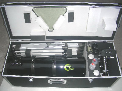

Ce que je trouve bizarre, c'est qu'aucun industriel ne se soit penché sur le problème, surtout pour les instruments d'initiation (<20kg)
Quant tu vois ce qu'on propose:
Le rangement plus lourd que la monture :D
Là, on te transforme en cherpa -> voiture fortement conseillée
Un pied photo, ça se plie d'une certaine façon pour être glissé sur l'épaule ou tenu à la main. OK
Un pied de monture équatoriale, y'a une monture au bout.
Y'a un contrepoid et un tube.
Faudrait peut être en tenir compte dans l'analyse fonctionnelle, non ?
De timides trou pour mettre les oculaires dans la tablette, ça tient plus du gadget :be:
L'équivalent du caddie de golf, ça existe même pas !
