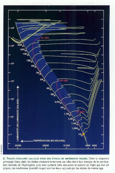

Un autre diagramme extrait des dossiers n°30 de Pour la Science où l'on voit que le soleil est tout en bas à droite (les étoiles de 1 Msolaire) :
La diagonale est graduée en masses solaires et non plus en log de la durée de vie de l'étoile.
