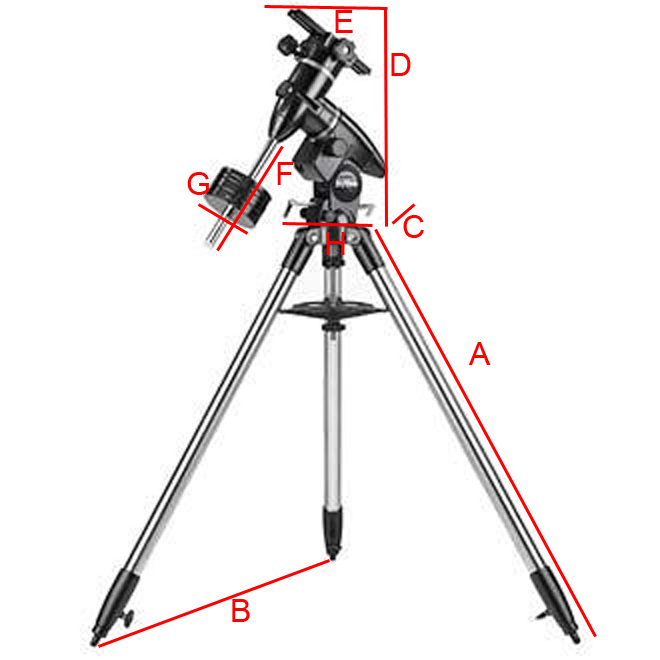

Ben voilà, je demande aux possesseurs de monture SVP, si c'est possible de me donner quelques mesures, car j'aimerais savoir si je peux la mettre ou je pensais, et comment je la rangerais, démontée surement.
A: longueur trépied
B: mesure entre deux pieds
C: largeur de la monture (au plus large)
D: hauteur de la monture (au plus haut)
E: longueur de la monture ( au plus long)
F: longueur du porte contre-poids
G: diamètre contre poids
H: largeur du trépied (quand plier)
Si une mesure que j'ai pas demandé vous semble utile, donnez la aussi.
Et souhaite confirmation des mesure du tuyau: 97X23.5 ? (orion 203/1000)

A : 96
B: 96
mais ca se replie un trépied , si tu la démonte ( la plaque de stabilisation entre les pieds avec trous pour oculaires = 23 de diametre; le sommet du trepied fait +- 15 de large...pour H sur ton dessin, j'ai fait de vis a vis pour les vis de latitude)
C 16
D 42
E 28 (nb la queue d'aronde qui fait la hauteur du "E " se demonte facilement)
F : 26
G 15,5 (il te faut pas l'épaisseur ;) ?) + la vis qui dépasse....
H : 21
Pour le tube compte 24 avec les bourrelets a la base et la sortie...mais surtout le porte oculaire, qui dépasse au moins de 6,5 cm et fait 13 de large au niveau des boutons ;)
je ne l'ai pas fait au pied a coulisse...mais ds le doute c'est arrondi vers le haut.
je suis curieux de voir comment tu comptes la ranger ! Une photo ?
Et tu as enfin 2 colliers diametre 29 ou par la (je ne les ai pas demonté...), que tu laisseras peut etre sur le tube pour le rangement

Ben Merci pour ces mesures, je vais voir comme je vais ranger....
J'envisageais, la monture et les contre poids dans une mallette, que je mettrais dans mon armoire, avec le tube OU le trépied, et le trépied OU le tube au dessus de mon armoire, sinon le trépied dans un coin de ma chambre, ou sous le lit, bref, plein d'endroit ou il y a de la place inutilisée... Et ensuite le transport, le tube dans un sac, pareil pour le trépied
