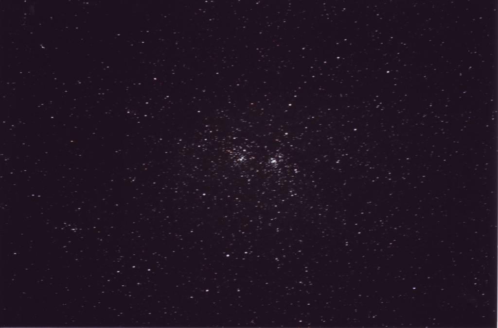

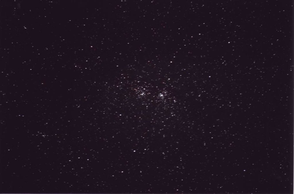

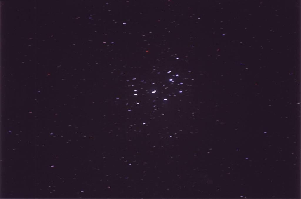

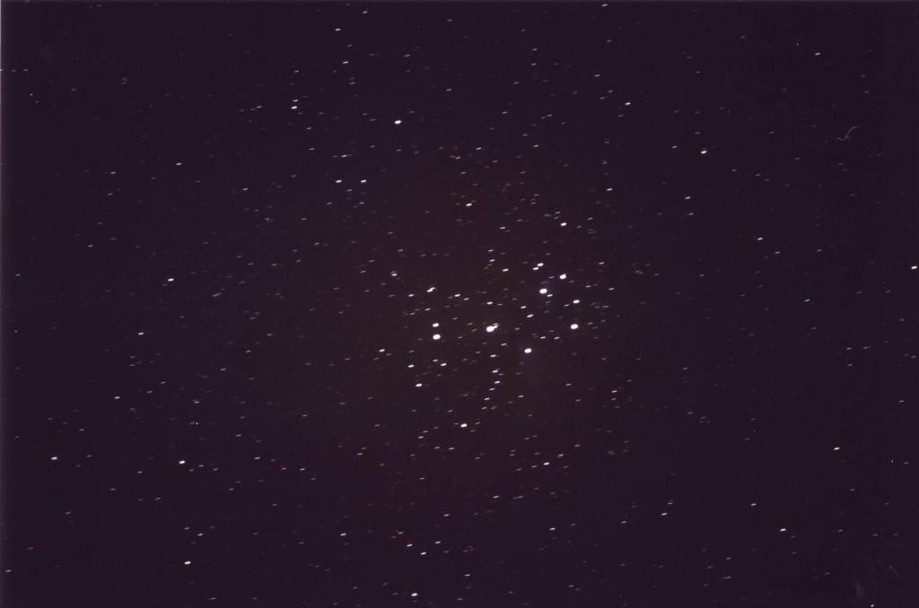

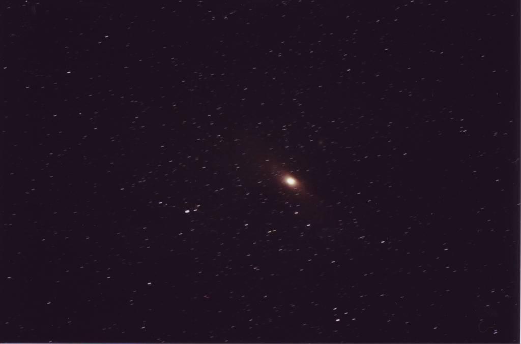

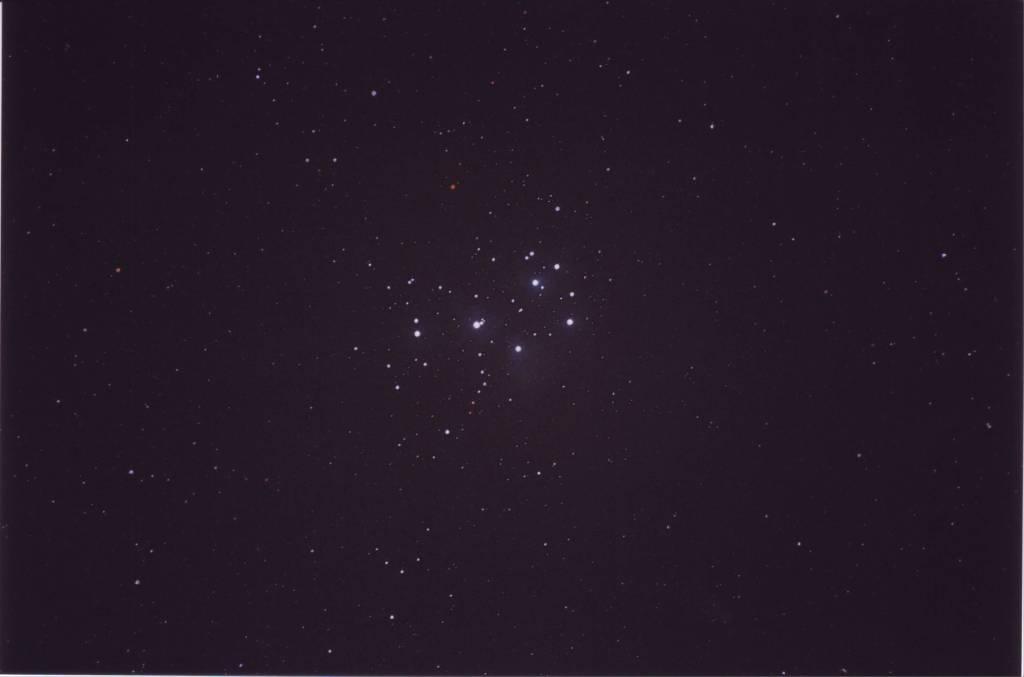

Voici 3 exemples de photos argentiques scannées pour lequelles j'ai ce problème.
Vous reconnaissez:
-Le double amas des Persée
-L'amas stellaire M45 des Pléiades
-et La galaxie M31 Andromède
Vous constatez que les étoiles ne sont pas des points mais des arcs.
Est-ce un problème de mise en station pu un problème de vitesse sur mon moteur ou autres choses ?
Merci

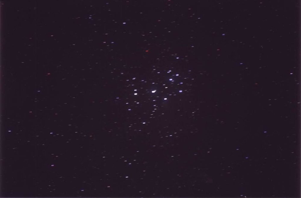

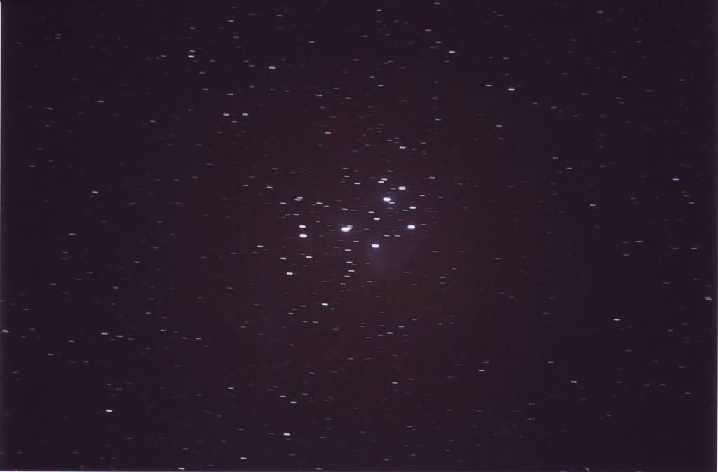

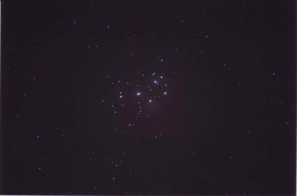

OK,
Vous reconnaissez:
Merci
On dirait plus un problème de vitesse.
Les étoiles sont aussi allongées en haut qu'en bas de ta photo.
On y voit une translation, pas de rotation.
Facile à vérifier:
Laisse voir tourner ton scope une heure.
Tu verras bien de combien il bouge sur l'axe AD.
Je serai pas étonné s'il bougeait de 1h15 ou de 45min en AD en 1 heure de temps.
Facile à vérifier:

Tu règle ton disque gradué en AD
Tu laisse tourner le moteur 59min50sec
Tu regarde à quelle position il arrive
En 59min50sec, AD doit parcourir 1h en angulaire.
C'est 0,997269h -> 59'50"
0,997269, c'est le rapport entre le jour stellaire et le jour solaire.
En 59min50sec, ta monture doit parcourir 1H en AD.

Bien, j'ai recu les tirages de mes essais, les résultats sont en effet très interessants.
Bref rappel de mon problème:
Les étoiles sur mes photos ne sont pas des points parfaitement ronds mais des arcs.
Je pense à un problème de mise en station.
Après avoir posté une photo, Leimury me conseil de concentrer mes efforts sur la vitesse de rotation du moteur entraînant mon secteur lisse, car selon lui, il ne s'agit pas d'arc mais plutôt d'un déplacement uniforme des étoiles.
Pour en être certain, j'ai réalisé des photos des Pléiades avec exactement les mêmes paramètres:
-Objectif Nikon 300:4.5
-Film Fuji 400 ISO
-Temps de pose: 4min
-Même mise en station
Seul le paramètre de vitesse du moteur varie.
Résultats:
Voir les trois photos.
La 1ere photo: Avec mes anciens réglages de vitesse, les étoiles se déforment (vers la gauche) la vitesse du moteur est trop rapide
La 2eme photo: Avec une vitesse plus lente, et après plusieurs essais, les étoiles sont parfaitement rondes et nettes, la vitesse du moteur est parfaite.
La 3eme photo: Avec une vitesse encore plus lente, les étoiles se déforment dans l'autre sens (vers la droite) la vitesse du moteur est trop lente.
Conclusion:
Il s'agissait bien d'un problème de vitesse du moteur entraînant le secteur lisse de ma monture, et surtout la mise en station de l'ensemble est correcte.
Un grand merci pour toutes vos réponses et surtout un très grand merci à Leimury pour son oeil de Lynx et sa bonne idée de m'orienter vers la vitesse du moteur plutôt que sur la mise en station. :beer::beer:
