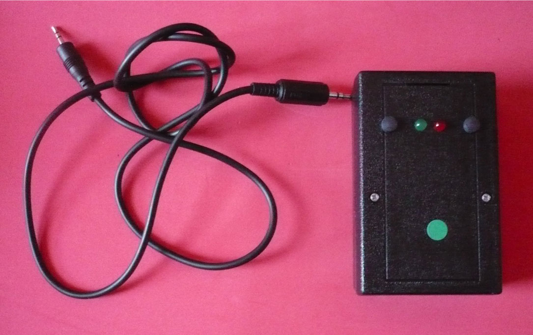

Salut, c'est vrai que la p'tite télécommande c'est vite lourd!!
une photo de mon pocket shuttle du temps ou je ne faisait pas d'autoguidage!!

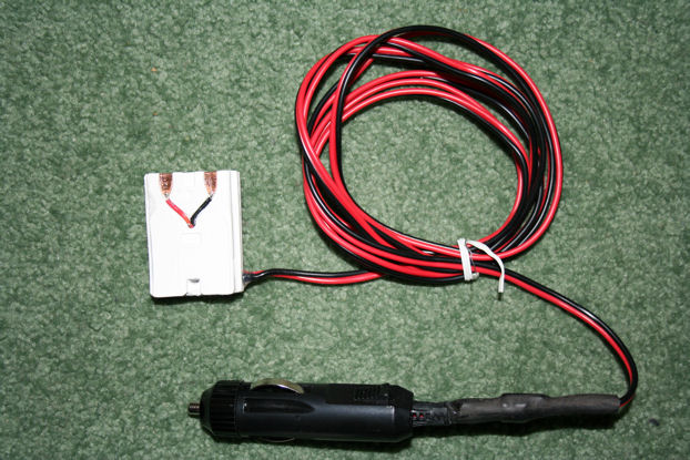

Les poses longues, ça bouffent les batteries, j'ai opté pour ce cable 12 volt allume cigare
Ca marche au poil!
Pour rallongée la l'autonomie de mon ordi portable sur le terrain, j'utilise un adaptateur transformateur allume cigare 12 volt -19 volt (il va de 9 volt à 21 volt)
J'ai donc deux batteries de voiture, sur le terrain !
une pour alimenter la monture et l'appareil photo, la deuxième pour alimenter le portable !!

pour l'alim je m'en suis fait une a branché sur la batterie 12V qui alimente la monture pour trois fois rien et c'est le pied plus besoin de changer les batterie en cours de route.
Vincent
