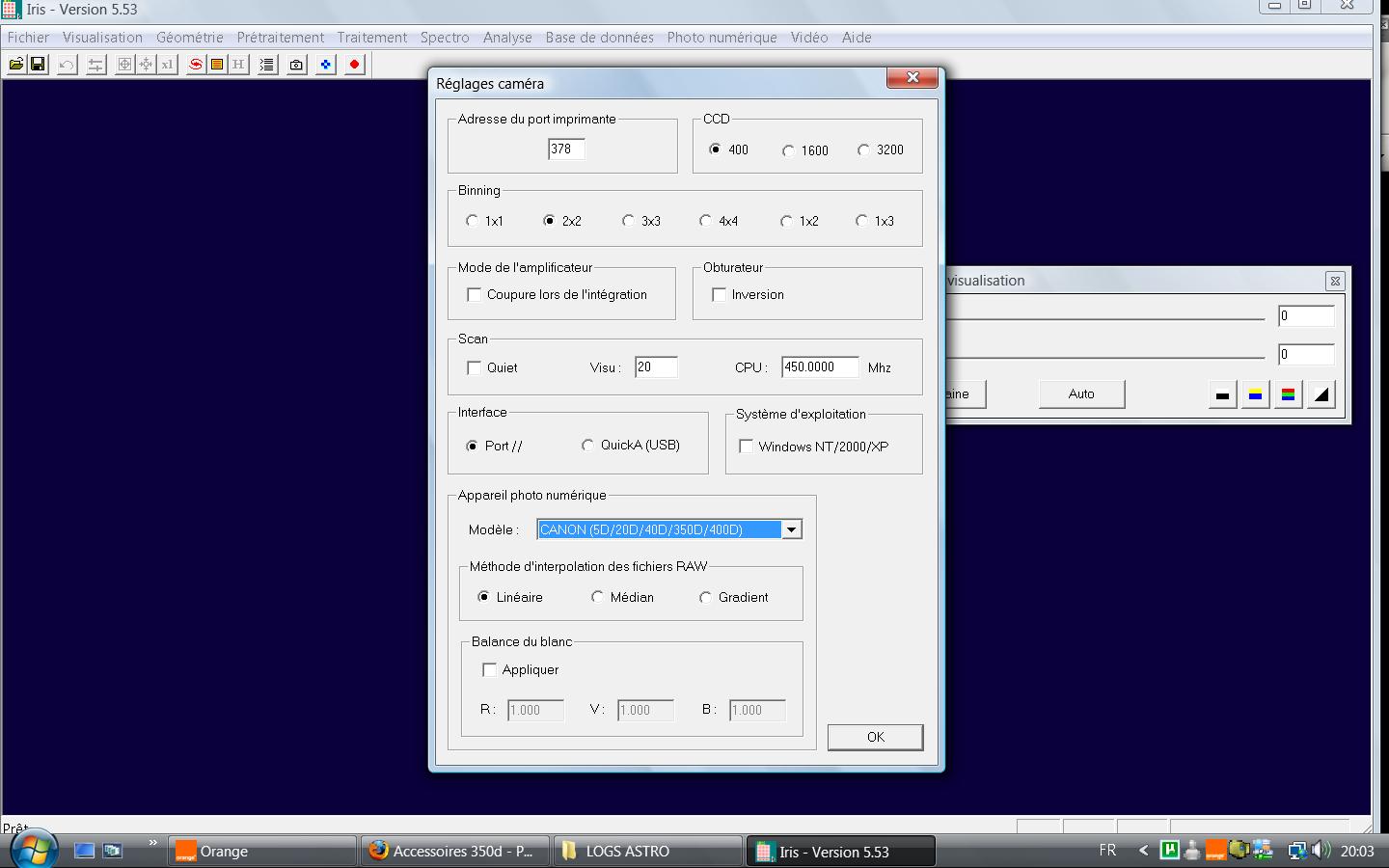

As tu une bonne version d'IRIS 5.53 ou + ,
As tu bien configuré IRIS pour un 350 D ?
il te faut cocher liaison RSR 232!!!!!!!

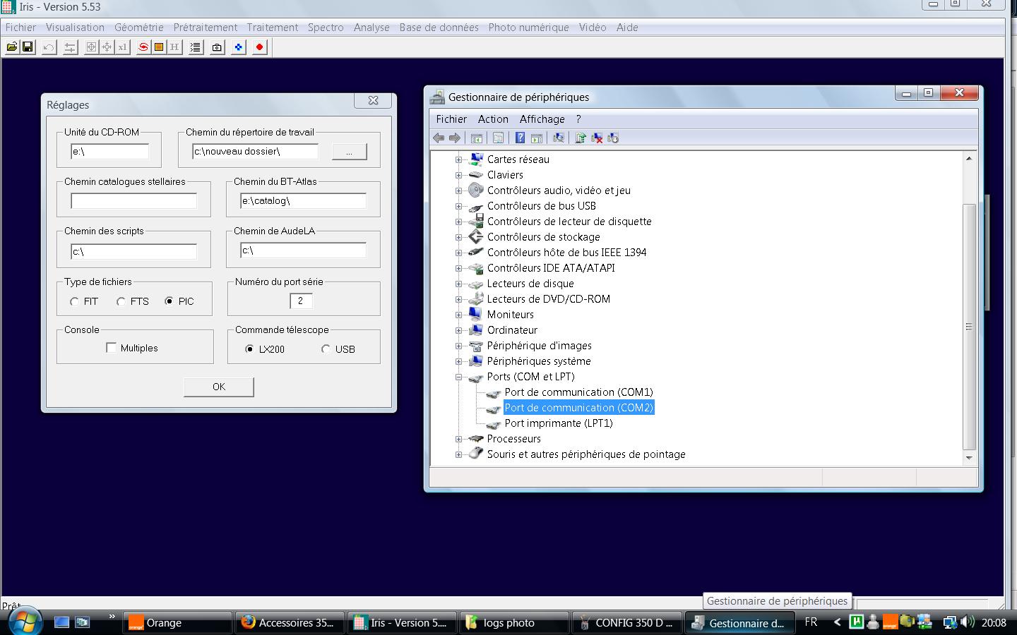

Pour le numéro de port, je ne sais pas. J'ai branché le câble RS232 et dans le gestionnaire des périphériques, il y a un port de communication (COM1) et un port imprimante ECP (LPT1).
J'espère avoir branché le câble ou il faut? De toute façon il ne serait pas rentré sinon?

Je te joins des copies d'écran
pour t'aider

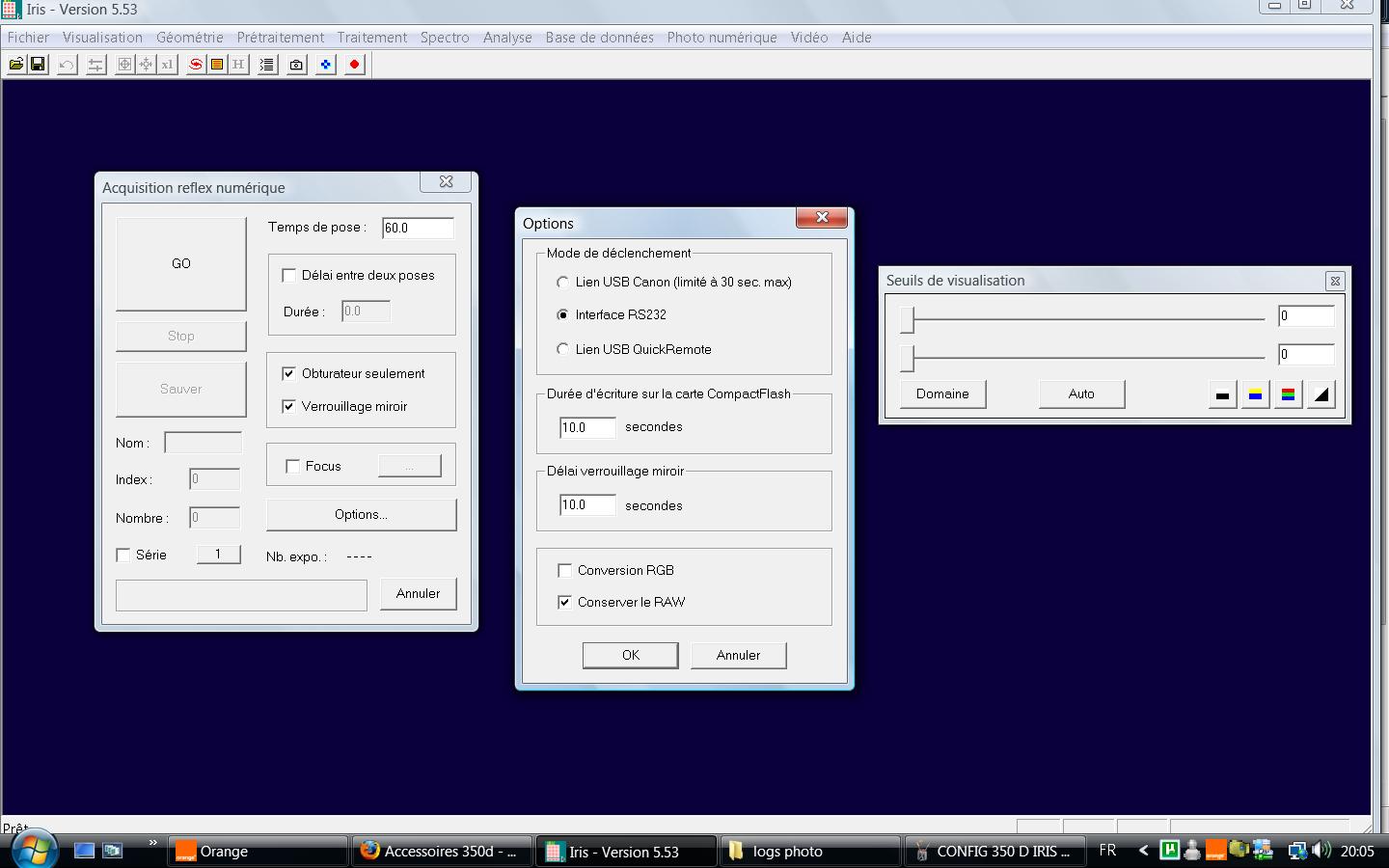

Configuration Port com, il faut le même chiffre dans la case IRIS et dans la case Port Communication du gestionnaire de périphiques.
pour t'aider
Configuration Port com, il faut le même chiffre dans la case IRIS numéro port série et dans la case Port Communication du gestionnaire de périphériques.
Dans la barre de menus "Photo numérique" direction "Acquisition"
"Obturateur seulement" c'est pour ne pas rapatrié les images dans le PC
"Verrouillage Mirroir" pour l'option sus nommé!
et pour configuré le reste clique sur le bouton "OPTION"
Configuration cable "mécastronic" selectionne la case RS 232

C'est le réglage que j'ai sauf que j'avais coché système d'exploitation mais ca ne change rien.
En fait sur mon pc est un compact evo N410c et j'ai 2 ports RS232, un directement sur le pc et un sur un element qui est rajouté et qui a des port USB, un lecteur dvd, etc..
J'ai l'impression que c'est un problème de port??
