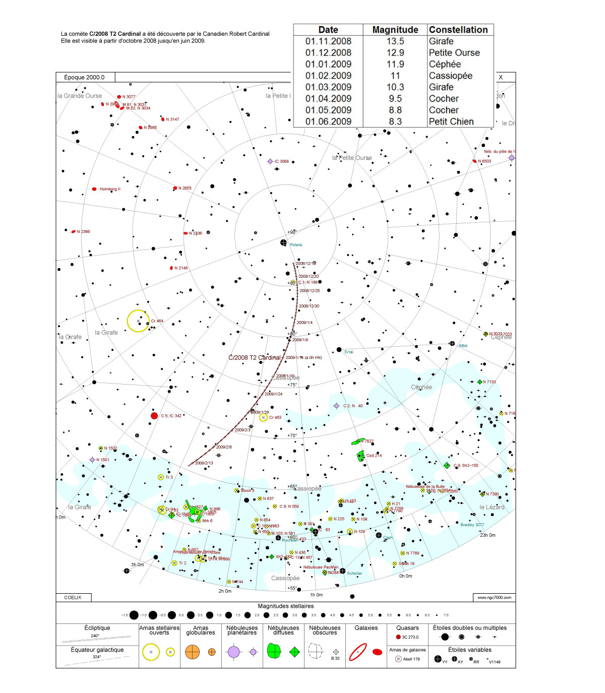

Coellix donne la magnitude absolue et un correcteur à appliquer pour la distance mais c'est tout

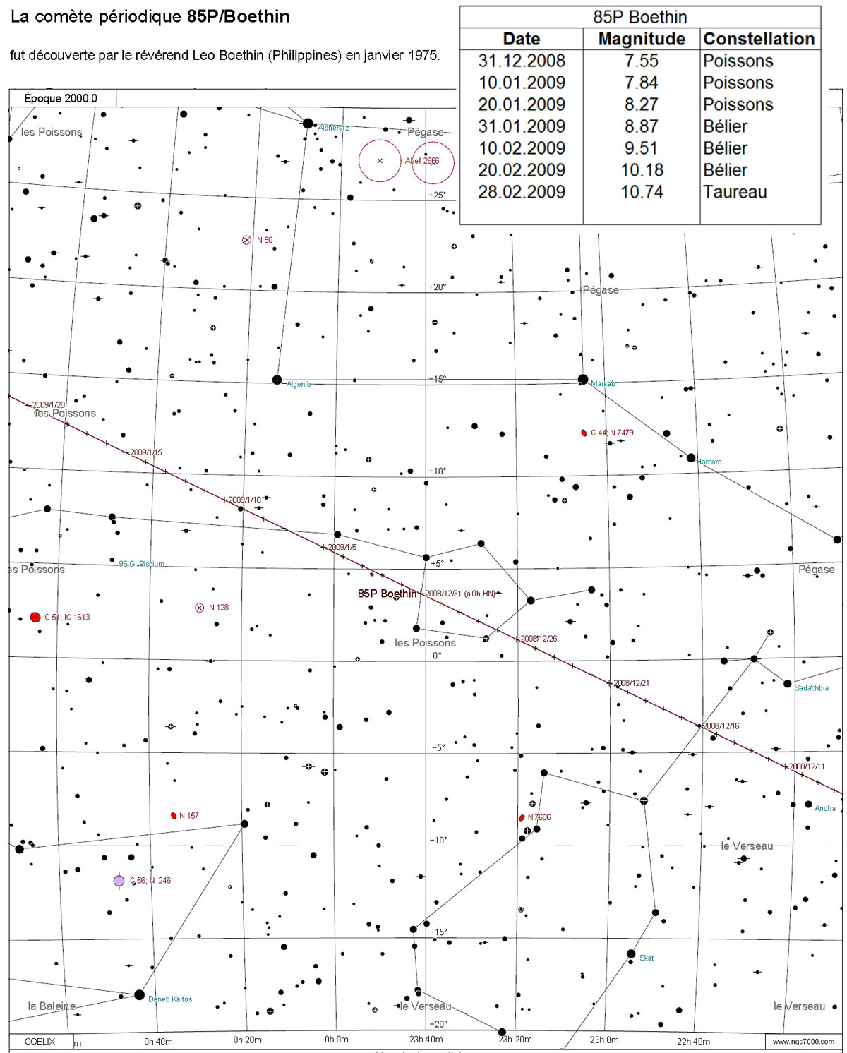

dés que le fog sera parti de la région bordelaise j'essaierai 85P Boethin
Merci de jouer les éclaireurs, Dédé . En effet, "si la météo est bonne", il y aura à faire (ce seront mes premières comètes ...) .

Il semble que C2008 T2 Cardinal a été estimée à 16.0 le 8/11 soit 3 bonnes mv en dessous des prévisions ci-dessus.

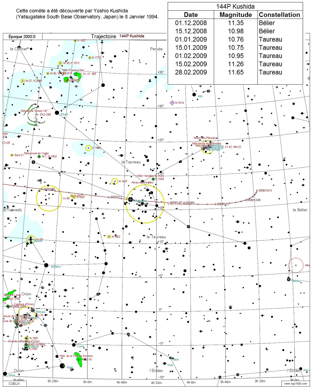

Kushida 15.4 le 4/11, sans doute également 3 mv d'écart.
85P Boattini rien depuis le 8 septembre, vue à 14, ce n'est pas bon signe.
