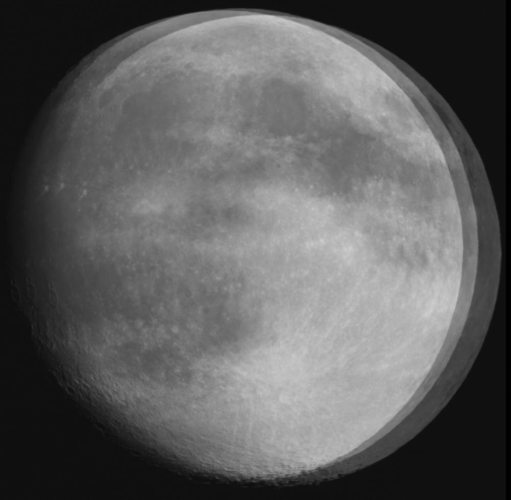

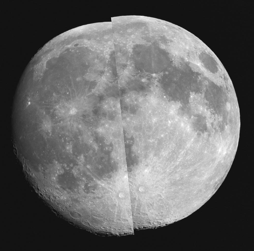

Je suis néophyte. J'ai pris quelques photos de la Lune avec un 350D derrière un MTO 100/1000 et j'ai essayé de les stacker avec Registax 4 mais les résultats sont mauvais : apparemment Registax les aligne mal, ce qui donne une superposition floue à la fin du processus (je fais "ignorer" quand Registax me dit qu'il n'arrive pas à aligner une photo), ou un collage de 2 images. Le décalage entre chaque image est assez faible : ma monture n'est pas motorisée mais je recadre toutes les 4 photos. Mes photos sont en Jpeg.
Comme j'utilise Registax pour la 1e fois, j'ai juste suivi les étapes pas à pas sans modifier les paramètres de base. J'ai essayé avec une fenêtre d'alignement (elle est assez large : 256), puis plusieurs fenêtres : c'est mauvais. En alignement manuel j'ai un résultat correct, mais j'ai l'impression qu'il faut aligner très précisément à chaque fois, ne pas varier d'un quart de millimètre : si c'est ça, c'est quasi impossible.
Est-ce que vous connaissez un bon logiciel assez simple d'utilisation pour la Lune ? Iris, je n'ai pas osé essayer. A moins que vous puissiez m'aider pour Registax !
Ci-joint 2 exemples de résultats obtenus en alignement automatique.
Merci
C'est pas de la rotation que tu a là ?
Ton MTO était sur un pied photo (ce qui me fait penser à la rotation) ?
Là il n'y a pas trop de solution, et à moins de faire tourner à la main les images, Registax n'y arrivera pas.
Pour Iris, c'est à peine mieux et il faudra travailler "à la main" les fichiers ou faire une registration "stellaire" (mais sur la lune je ne sais pas ce que cela va donner).
Bonjour Patry,
J'avais pensé à ça aussi, mais en regardant bien la 1ere photo, si on prend comme référence quelques cratères en bas et en haut, on s'aperçoit qu'il n'y a pas de rotation de la Lune. J'ai utilisé une monture équatoriale alignée à peu près correctement sur la polaire. J'ai l'impression que Registax n'est pas fait pour ce genre de traitement : mes images sont en format 3500 x 2400 et pèsent 1,2 Mo chacune.
Est-ce que hormis Iris il y a un autre logiciel efficace ?
Merci

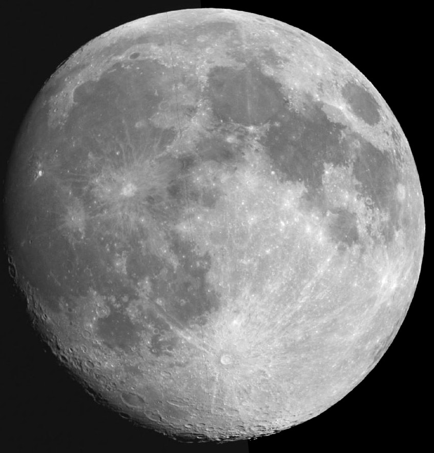

JE me suis permis de reprendre ta seconde image avec GIMP pour les redecouper, puis avec Imerge, tu peux les reassembler ;)
Voila le résultat. ;)
C'est loin d'être parfait mais juste pour te montrer que imerge est bien pour les mosaïques lunaires5588-1229360021.jpg
Essaie de mettre à disposition les images brutes (avec un APN il ne doit pas y en avoir des milliers).
Il y a peut être un problème "ailleurs" ?
En tout cas s'il y a rotation de champ alors Registax ne fonctionnera pas !

Merci Gérard pour le collage : dommage qu'on voit la liaison. Sinon, le résultat final n'est pas trop moche finalement !
