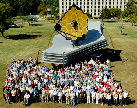

Les tests pour le remplaçant du télescope Hubble commencent. Le premier segment hexagonal du miroir du futur télescope spatial James Webb a été acheminé au Centre Marshall de la Nasa, à Huntsville. D’un diamètre de 1,5 m, il doit subir toute une série de tests afin d’évaluer sa résistance aux violents écarts de température. Jusqu’en 2011, ses propriétés mécaniques et optiques seront étudiées dans une salle blanche (exempte de poussières), où le vide sera fait.
Les ingénieurs sauront ainsi comment l’instrument réagira dans les conditions extrêmes de l’espace. En effet, le télescope James Webb ne pourra être réparé comme l’a été Hubble. Lancé en 2013, il sera placé à plus d’un million de kilomètres de la Terre (à l’un des points de Lagrange, points d’équilibre gravitationnel). La Nasa a donc besoin de connaître précisément le comportement de l’instrument pour agir à distance sur les éventuels problèmes.
Dix-huit éléments hexagonaux similaires à celui qui vient d’arriver à Huntsville formeront le miroir primaire du James Webb, de 6,5 m de diamètre. Leur surface réfléchissante est optimisée pour des observations dans l’infrarouge.
JWST,%20vue%20d
Source: Ciel & espace

Euh , moi je me demande comment ils vont le protéger de la poussière etc...
Hubble , le mirroir est dans le tube donc a peu près protégé, mais là, rien n'empêche la moindre poussière de ç'y coller.
Ensuite, ils vont l'emmener comment là haut? il rentre dans la navette ???
De la poussière dans le vide stellaire, je l'igorais... Et je pense que ça être cpmme pour l'ISS, mais j'ignore comment ils vont l'envoyés, surtout que se futur satellite sera envoyé à plus de 1 million de kilomètre...

Non, il sera lancé par Ariane 5 (vive l'Europe! :)):

A mon avis, le gros problème ce ne sera pas le dépôt de poussières au sol (relativement anecdotique, surtout de la façon dont ils vont le confiner), mais plutôt les impacts de micrométéorites une fois arrivé dans l'espace. Car autant le miroir primaire de Hubble étai relativement protégé (configuration "tube plein" :be:), autant pour celui ci les miroirs et surtout le primaire sont en première ligne
Oui, il est certain que les micrométéorites pourraient abimer le miroir.
Mais le fait que le JWST soit plaçé au point L2, à plus de trois fois la distance de la Lune, devrait minimiser sensiblement ce risque.
La densité des poussières spatiales dans l'espace est en effet fortement conditionnée par le champ gravitationnel et l'environnement dans lequel évoluera le télescope est bien moins encombré que l'orbite terrestre. :)

Oui, j'y ai pensé après coup. Herueusement que les risques sont assez limités (je ne connais pas la proba d'un impact "génant" sur la période d'exploitation prévue, mais elle doit être minime), mais avouons que ça ferait franchement tâche d'envoyer ce petit bijou et que ses capacités soient limitées rapidement par ce genre de mésaventures: de toute façon, l'avancée scientifique nécessite toujours une part de risque...
