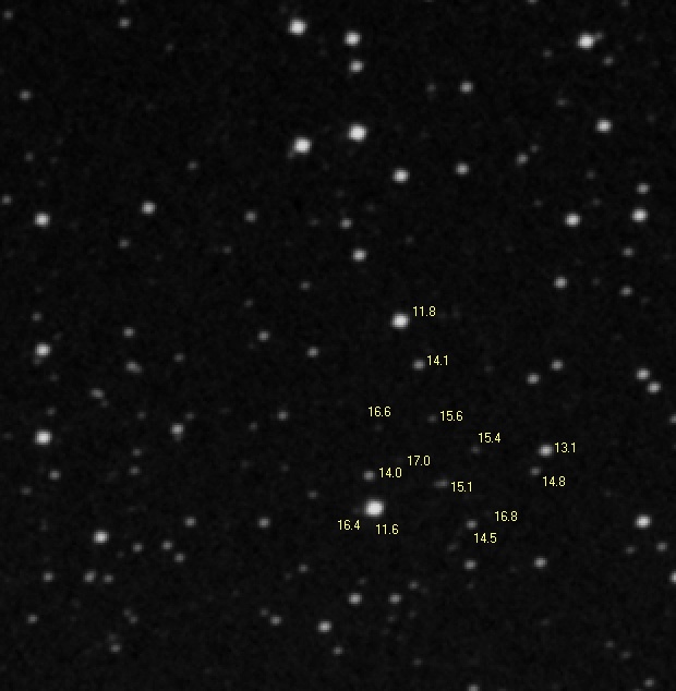

J'ai refait unephoto de M31 l'autre soir et vérifié à l'emplacement indiqué rien inférieur à la magnitude 16.
ci dessous le photo.
Ou dois-je envoyer ce résultat s'il en vaut la peine ?
Merci,
Stéphane.

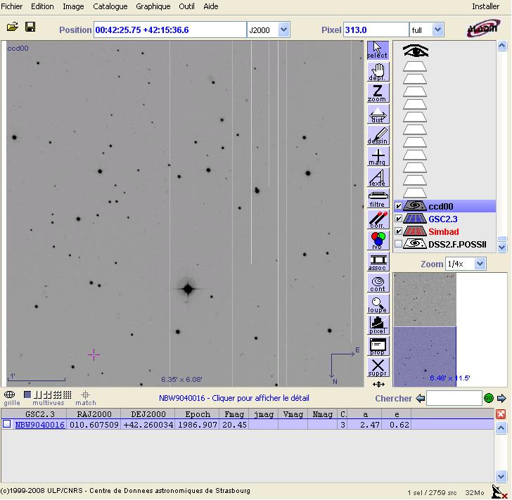

Orion nous sommes dans le bon secteur effectivement. La magnitude limite semble proche de 14.5 et rien n’est détecté. Il n’y a pas d’urgence, mais quand cette UG aura un nom, tu pourras transmettre ton observation négative à AFOEV. Je te ferais un signe à ce moment la.

Je me presente, je suis Xavi de Barcelona. Je ne suis qu'un amateur de la photographie artistique mais content d'apprendre quelque chose plus scientifique.
Après recevoir un mail de "etmo" (joyeux anniversaire!!), j'ai recherché la NOVA dans mon image de M31 en brute du mois d'août, sans traitement, les seuils un peu serrés et je crois voire quelque chose ¿? mieux encore en négatif. Je ne sais pas si je me suis trompé...
Je ne sais pas mesurer la magnitude, mais en voyant celles des étoiles voisines (selon Sky.map.org), je fais une estimation de... M19.50 ?? Incroyable avec une APN!
J'espère que ça peut être d'utilité et excusez moi si je me suis trompé d'étoile.
Bonne année et ciels clairs pour 2009!
Xavi
Merci Xavi,
Nous sommes très limite pour la détection car on doit être proche de 2 sigmas maximum, donc difficile à confirmer. J’ai fait une recherche sur la base GSC2.3. Nous avons une étoile identifier dans la bande F (rouge) à magnitude 20.45 écart moins d’une seconde avec notre Nova. Aucune étoile dans le catalogue USNO B2. Sur les images Terapix band G (vert) rien à cette emplacement.
Si une autre image pouvait confirmer cette observation se serait très intéressant. N’hésite pas à diffuser un appel sur les forums Espagnole. Je mets un lien au CBA et sur le CVnet.

Par ailleurs je ne sais pas si c'est négatif ou positif: je pense que l'étoile indiquée par Xavi est très visible sur l'image d'Emmanuel. Est-ce que c'est ça?
Où peut-on trouver les magnitudes vers les 20? Moi j'ai CDC jusqu'à 14.5 :confused:
