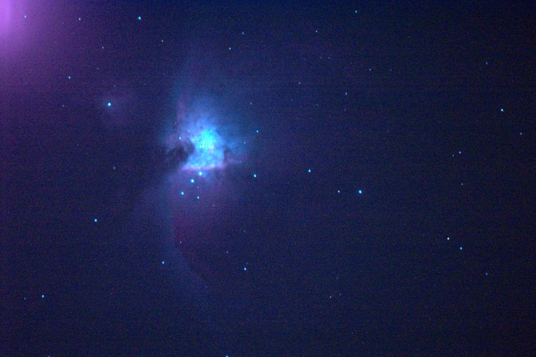

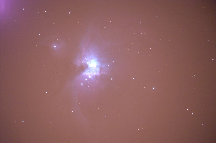

Voila pour ma part 2 images brutes obtenues au C11 sur M42.
D'abord, sans filtre, C11+réducteur
30" de pose en mode raw, c'est l'image brute (pas de flat, pas de darks).
Le coin supérieur gauche, c'est l'electroluminescence sur le CCD.
Voila dans les mêmes conditions la même cible avec le filtre :
Le fond orange a quasiment disparu, laissant sa place à un bruit electronique.
