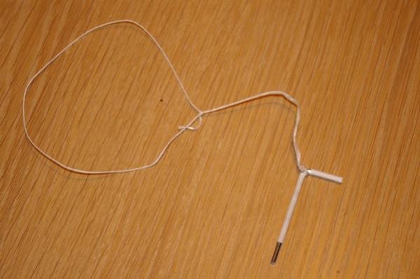

Moi aussi j' avais un peu peur de faire tomber la clef dans le tube , alors j ai bricolé un système tout simple avec de la ficelle , et 2 bouts de gaine thermoretractable ( je passe la main dans la boucle et plus de risque pour le primaire )
Bien vu !!
J'avais pensé à la ficelle, mais sans ces petites gaines, ben elle ne tient pas !

Les gaines viennent de chez Conrad http://www.conrad.fr/webapp/wcs/stores/servlet/CatalogSearchFASResultView?storeId=10001&fh_view_size=12&fct_refine=1&fct_ignore=0&langId=-2&fh_location=%252f%252f10001%252ffr_FR%252f&fh_search=gaine%2520thermo&&fh_start_index=0&storeId=10001&catalogId=10001&langId=-2
