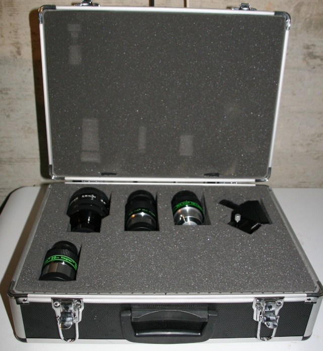

:) Il faut passer de ça :
à ça :
Et encore, on peut mieux faire... mais là je n'ai pas la photo. ;)
un exemple de réalisation avec la même densité de mousse PU de partout, de qualité ameublement car pas si lourde qu eça ( c'est pas un matelas en latex ! :be:) mais qui encaisse très bien les déformations et qui revient en place. Les mousse polyether sont beaucoup moins chére mais s'écrasent au fil du temps, ce qui les rend peu efficace pour la protection de nos précieux "cailloux" (j'ai testé avant ! :confused:).
Une tranche pour le couvercle.
Une tranche de 20 mm d'épaisseur pour le fond (histoire d'amortir au fond).
Une tranche qui est découpé au cutter (lame neuve) avec un gabarit carton, le fond du trou étant comblé par une tranche du morceau enlevé.
Bien penser a ce que la hauteur cumulée des 3 tranches soit > 5mm a la hauteur disponible => ainsi la mousse est "comprimée" lors de la fermeture de la mallette et rien ne bouge ! ;)
J'espère avoir été clair :p.
