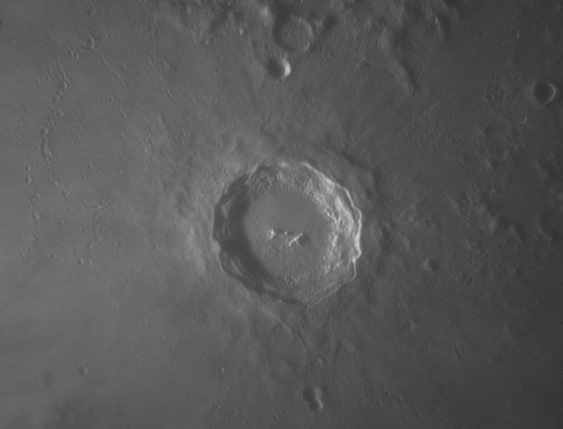

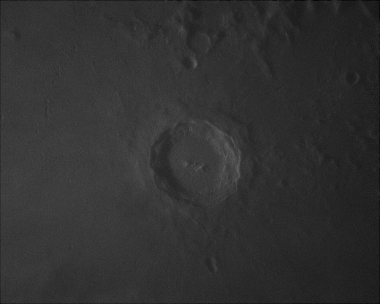

bonjour a tous
j image donc, comme expliqué sur mes postes precedents, avec un T newton 200 -1200 ,une camera PL1M , un filtre jaune ,pilote QGvideoBETA,une barlow televue x 2.5,un tube rallonge en pvc avec interieur noir mat :15cm,qui me permet de monter a f/d 25
le probleme est le suivant:
- au foyer (F/D=6)et avec la barlow(F/D=15) aucun probleme je regle tres facilement gain et exposition ,l image est jolie a l ecran avec un bon contraste ,j ai de la marge au niveau gain ,pas obligé de pousser ni sur le temps de pose ni sur le gain et le resultat est correct .
- avec le tube rallonge (a F/D=25) catastroooophe!
j ai une image sombre ou en poussant temps d expo et gain, plus claire mais sans aucun contraste avec la trame de la cam qui devient de plus en plus visible .
la difference ne me parait pas proportionelle a l augmentation du rapport F/D,
quelle en est la cause d apres vous ???
est ce que je suis a la limite pour le 200 ( question luminosité)?
autre???
un exemple : copernic du 07/12/08 a f/d 25 expo=environ 150ms gain= 55, je ne merappelle plus precisement mais c est au moins ca.
grosse turbu haute frequence ce soir là,mais bonne transparence
traitement avistack ,pas de post-traitement
merci pour votre aide et conseils
bon ciel a tous
dominique
bonjour gerard et merci
c est volontairement que je post l image sortie de avistack sans rajouter de traitement,pour montrer cet aspect grisatre sombre et tres peu contrasté
a f/d 15 c est radicalement different , j ai des images claires tres contrastées supportant un post traitement plus poussé sans degrader la qualité
dominique
on obtiens souvent ce resultat avec un filtre rouge, orange, ou jaune, le blancs deviennent gris.
avec ta focale resultante et le filtre ton image va manquer de peche c'est sur.
quel est ton reglage d'obturation sur la pl1 ? tu est a quel debit d'image ?
Tu ne dois pas être loin de la limite du 200 tout de même
j'ai un 200 aussi avec une SPC900, mais faire un Copernic avec autant de détails c'est...un rêve!
bonjour hama
pour le filtre je pense que ca me bouffe pas mal de lumiere, j essayerai sans,la prochaine fois ,si la turbu le permet
je fait l acqisition en avi ,en 1280x1024 je doit etre a 3 ou 4 im sec ,j avoue ne jamais l avoir calculé...
pour ce qui est de l exposition plus de 150ms , je ne me rappelle pas precisement , en tout cas j ai un peu tout essayé,et pas moyen d obtenir quelquecose de satisfaisant a ce rapport d ouverture ,mais ce qui me suprend le plus c est la difference entre f/d 15 et f/d 25, comme je le dit plus haut ,ca ne me parait pas proportionel
ca me laisse a penser que je merdoie dans les reglages
merci
dominique
Avec la PL1-M, F/D 20 est suffisant.
Sinon on a l'impression d'un reflet global, c'est bizarre ou alors d'un manque de gamma ?
Pour comparaison, un morceau d'image brute prise au Meadator 150/750 à F/D 25 environ, expo 10 ms il me semble, gain dans les 75% et filtre orange :
Albéric
bonjour alberic
mes brutes me paraissent plus sombres et plus ternes
je me rend compte que je ne pousse pas autant le gain ( verrou psychologique a 60 environ en voyant apparaitre la trame!!) mais alors peut etre en diminuant le temps d expo?
j ai verifié la propreté du filtre et de la barlow!!
comment regler le gamma?
je suis peut etre surechantilloné a f/d 25?
je vais me fabriquer un tube rallonge pour f/d 20
merci
dominique

Bonjour alberic
Même pas peur (:be:), la trame s'efface en compositant un grand nombre d'images, et en planétaire je n'ai pas peur d'aller parfois à 80-85% pour diminuer au maxi le temps d'expo. Là encore, il ne faut pas hésiter à compositer beaucoup d'images pour lisser le bruit et la trame.
Je suis entre 8 à 15 ms dans cette configuration (Meadator 150 mm à F/D 25 plus filtre orange) et avec le gain à 70-75%, selon région lunaire. ;)
Bon mis à part un grand reflet, difficile de faire mieux. :b:
Pour l'instant ce n'est pas possible malheureusement.:(
Normallement à F/D 20, l'échantillonnage est correct, donc oui on suréchantillonne un peu à F/D 25. Suffit juste de réduire l'image au final.
On gagne en champ utile et tu pourras aussi diminuer un peu le temps d'expo. Je me suis aussi bricolé un montage plus proche de F/D 20. ;)
Albéric
