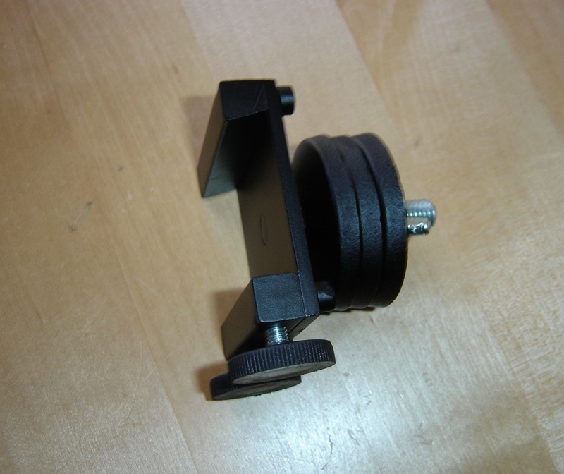

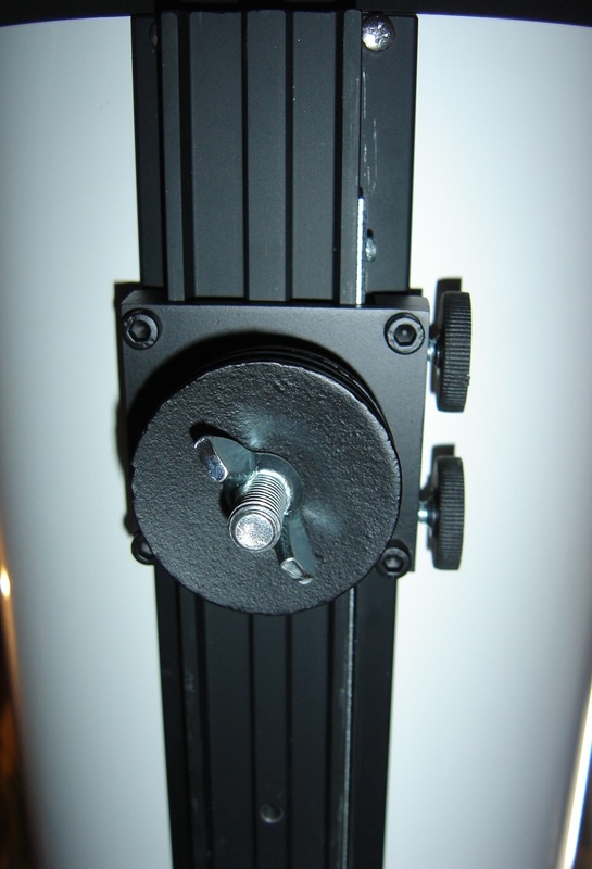

Bonjour ,
Ayant un Vixen VMC (pas de lame de fermeture ) , l'essentiel du poids de ce tube se situe au niveau du primaire.
Dès que l'on ajoute la CCD les bagues etc , cela devient impossible d'équilibre le tube sur l'axe DEC.
Donc voici un petit bricolage pour ajouter du poids en utilisant la queue d'aronde mâle du Vixen avec des trucs de récupération ;) :
Pour les matériaux : carré d'acier de 12mm (utilisé pour les baraudages notamment) , chute de plaque d'alu , visserie de récup et palets :be: (les restes d'un jeu de palets incomplet...c'est ça quand on joue au palet après l'apéro ! , il y en a qui disparaîssent... )
On peut donc ajouter du poids en ajoutant des palais et on peut affiner le tout en déplaçant le système sur la queue d'aronde du Vixen.

Merci astrojp :)
On trouve des joueurs de palet un peu partout dans l'ouest :be: , après , le palet vendéen c'est sympa :be: surtout en fin de soirée...
En fait j'ai trouvé que le système de palet bien pratique car ils sont tous du même poids , assez petits et facilement "empilables"
Je m'en suis servi la nuit dernière et effectivement ça marche , cela ressemble un peu aux systèmes de contre-poids pour les tubes sur montures à fourche.
Seb
Bien le montage...
Où as-tu trouvé les deux vis molletées qui permettent le serrage sur la queue d'aronde ?
Salut Nico ,
Quand je vais faire un tour chez mon ferrailleur je récupère toujours des petits trucs de ce genre , vis molletées , vis au pas américain etc... :be:
Celles-ci sont un peu légères (plastique pas cher moulé sur une vis de 6) mais pour cette utilisation ça suffit :)
Seb
