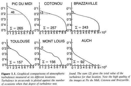

Voila ce qu'avait reporté J.Dragesco dans son remarquable "High Resolution Astrophotography"
On voit que le site du pic du midi présente (présentait ?) 46 nuits par an avec un seeing meilleur que 0"2
:woao: (3 seulement pour Toulouse :(, zéro pour Auch ou Mont-Louis :censuré:).
Maintenant l'étude date sans doute des années 70, il y en a eu du développement urbain depuis, qui apporte son lot de lumière ET de dégagement de chaleur (=> mouvement d'air => turbulence).
Salut Marc
Interessant ces graphes. J'ai lu également que les grandes villes n'étaient pas forcément generatrices de turbu. La pollution crée une sorte de "couvercle" en limitant les échanges (?).
Bref..
Mais ce jour on parle bcp plus souvent de FWHM en parlant seeing. La mesure de l'image de diffraction d'une étoile à mi hauteur.
Une FWHM inférieure à 1 est qualifiée d'exceptionnelle, une FWHM inférieure à 2 est excellente.. Au dessus de 3.... bof bof ça devient trés moyen ..
Je pense que cette donnée est associée à l'astrophoto, alors que les données de 1970 étaient destinées surtout aux observateurs visuels (?)

C'est à dire que dans les années 70 l'imagerie c'était de l'argentique. Donc directement lié au seeing moyen sur quelques secondes parfois. Aujourd'hui, on fait mieux avec un C8 que des gens comme viscardy faisaient avec des 500mm en argentique.
Du coup la courbe moyenne de turbulence n'est plus "aussi" exacte qu'elle à pu l'être.
Alors c'est vrai qu'en CP on parle de FWHM qui n'est autre que l'intégration du seeing sur la durée de la pose mais au fond c'est pareil !
