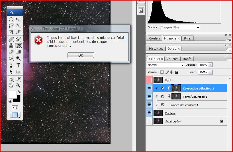

Je suis les articles de Nicolas Outters et j'ai des problèmes avec les masques de fusion. Au moment où je viens avec le pinceau sur l'image pour appliquer le traitement il me vient un message d'erreur. Pourtant la ligne du calque est sélectionnée. Quelqu'un peut m'aider? Merci, je sais que ce sera le cas! :) J'ai mis une copie de mon écran.

Pour la 1ere question c'est bizarre. Le calque semble bien sélectionné :?:

En effet, l'outil sélectionné n'est pas le pinceau
celui-ci se situe juste au dessus
Gérard a raison, mais par contre l'outil du dessus n'est pas le bon outil, sur cette icône fais un clic droit et choisis par mi les 3 icônes celle du dessus.
Pour le reste de la manip suis l'article.
