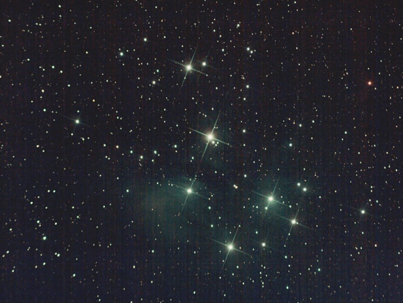

Première ZIMAGE avec la lulu sur l'EQ6 toute fraîche arrivée :wub:
M45 histoire de faire original :rolleyes:
Bordeaux le 23/12/08 et sa PL :confused:
Lunette Orion 100/600 Achromatique + Reducteur WOx0,8
Filtre Orion Skyglow
Canon 350D Baadérisé
58 poses de 40'
7 Flats
9 Darks
Prétraitement et compositage IRIS
Bricolage avec Toshop
c'est pas mal pour une premiere.
je trouve le traitement trop poussé
en voulant faire apparaitre les volute tu as fait apparaitre toutes ces lignes qui "abime" ta photo
C'est dommage ce tramage et cette dominante verte...
Tu as refait la balance des blancs après ton défiltrage ?
Sinon, c'est déjà bien de voir la nébulosité! Les étoiles au centres semblent assez ponctuelles, au moins, l'EQ6 fonctionne!
j'lavais point vue celle-là, y a du potentiel, et quel progrès depuis les 1°! pour la trame, c'est récurrent avec les APN, tu peux essayer le shifting (décalage progressif entre les poses) pour le diminuer
Il faut en sortir de la PL !!!
Au plaisir de te rencontrer !
:be:
PS: des poses de 40sec ça fait léger tout plein...
