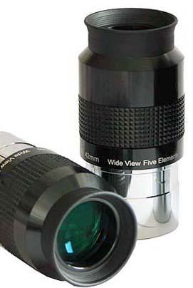

Sur la photo ci dessous, l'oculaire de droite est le 42 mm et je pense que celui de gauche est le 30 mm. On remarquera que ce sont visuellement des clones des modèles kepler appelés "superview". Il ne serait pas étonnant que ça soit les mêmes vu que cet Erfle vient de GSO et que Kepler se fournit chez GSO...

Suite à la profondstarparty, on a comparé le Erfle 30mm de chez Teleskop Service et le 30 mm superview Kepler. Même poids, exactement la même forme, même image. Ce sont les mêmes oculaires.
