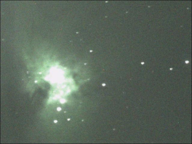

Bonjour à Tous,
je viens d'essayer de shooter m42, cependant c'est mon premier essai avec le mode RAW en photo, je me demande en fait comme faire pour traiter les photos issue d'une webcam ici SPC900NC puisque astrosnap me met un fichier .BMP.
Y'a-t-il une coinversion à faire avant traitement?
Je vous met une brute pour déjà que vous voyez le résultat avec des poses de 15sec, sur EQ2 motorisé en AD et au foyer de mon 130/650.
D'avance merci pour vos conseils.
salut, je ne suis pas un spécialiste du RAW, mais il y a des logiciels qui les convertissent en bmp ou jpg... cependant faudrait sans doute revoir tes prises de vues car sur ton image brute le centre est complètement cramé, donc les traitements n'y changeront rien, réduit le temps de pause et diminue l'exposition pour 'décramer' le centre...
sinon bonne continuation à toi et montre nous ton image finale prochainement!!!
