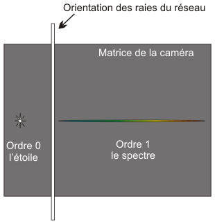

Et il n'y a pas besoin de suivi pour prendre un spectre en photo ?
Ca dépend... Si l'étoile est fort lumineuse, tu peux parfois t'en passer. A une condition:
-Repère dans quelle direction dérive ton étoile, et place les traits du réseau parallèles à cette dérive. Pendant le filé, ton étoile va étaler elle-même son spectre, dans le sens des raies. Si tu l'avais mis à 90° de cette position, le spectre aurait brouillé les raies lors du déplacement de l'étoile.
Donc, filé le long de l'axe vertical sur ce schéma.

La chaine d'acquisition: c'est la suite télescope, réseau, caméra. Chaque chiane a sa manière de transformer l'information lumineuse en image.
-L'étalonnage consiste à déterminer la longueur d'onde des raies enregistrées, connaissant leur position dans l'image (pour ça, faire un spectre d'une lampe à décharge connue, vapeur de mercure par exemple (lampe basse conso), dont on connaît chaque long d'onde).
-Et d'autre part à connaître l'intensité réelle de la lumière à un endroit de l'image (pour cela, faire un spectre d'une lampe à filament de tungstène, qui donnera une approximation de corps noir, à la température du filament (faut donc la connaître, et appliquer la fonction de répartition des intensités ds un spectre de corps noir de température donnée))
