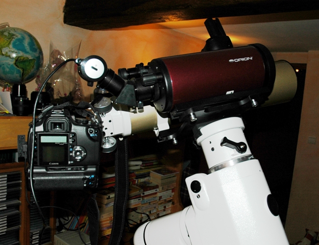

chez moi, le mak est monté en parallèle de la lunette sur une platine double Duomount (http://astrophotographies.blogspot.com/search/label/Matériel et http://www.telescope-service.com/mount_accessories/start/mount_accessories_start.html#DoppelbefXL et puis http://www.telescope-service.com/accessories/start/accessoriesstart.html#GeLeit)
pour trouver l'étoile guide, le Micrometer Guide Scope Holder permet suffisamment de débattement pour en trouver une. Je procède de la façon suivante: avec l'oculaire de 20 mm, je cherche une étoile suffisamment brillante, je la centre à peu près, puis je j'utilise un oculaire réticulé de 5 mm, pour bien centrer l'étoile. Une fois qu'elle est pile poil au centre, j'enlève l'oculaire pour placer la webcam (chez moi elle est modifiée nb mais pas lp).
Il faut alors retoucher la map, mais elle apparait forcémment à l'écran une fois la map ok.
sans l'oculaire réticulé, tu peux centrer à l'oeil, mais j'avoue que ça fait gagner du temps !

Pour répondre à tes questions, il est vrai que le champ couvert par la webcam est minuscule...il faut donc bien centrer ton étoile guide. personnellement j'y arrive sans oculaire réticulé, et j'utilise un oculaire de 20 mm. Mon instrument guide est un Mak Vixen VMC 110L (D=110 / f = 1035).
Pour la MAP, c'est probablement là ton problème : elle est très différente entre l'oculaire et la webcam. Or, une étoile guide même relativement lumineuse devient totalement invisible avec la webcam si tu es défocalisé de quelques millimètres.
Pour résoudre ce pb, j'ai acheté une bague allonge en diamètre 31.75 mm qui se visse à la place du filtre sur l'oculaire, et j'ai adapté dessus une petite bague parfocale. En plein jour, j'ai visé un objet suffisamment loin pour être assimilé à l'infini, avec la webcam installée et son adaptateur bien à fond dans le PO, puis fait la MAP. Ensuite, j'ai remplacé la Webcam par l'oculaire, et, sans toucher au réglage de MAP du télescope, réalisé la mise au point en faisant coulisser l'oculaire, puis serré la bague parfocale à la position. La bague allonge est indispensable chez moi, car la jupe de l'oculaire de 20mm est complètement sortie du PO pour que la netteté soit faite.
De cette manière, le soir, je fais la MAP avec l'oculaire sur une étoile, bien enfoncé jusqu'à la bague parfocale, puis je remplace par la webcam et n'ai plus besoin de toucher au réglage de MAP.
J'espère que c'est clair :rolleyes:
Pour le setup avec platine, voici ce que j'ai :
La platine réglable est de chez Geoptic, c'est du très bon matos.
