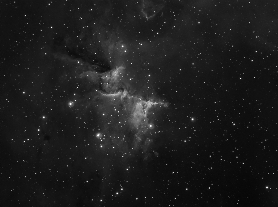

samedi dernier sortie photo à barbezieux chez le gars laurent, histoire de passer aux choses sérieuses avec la tec140... temps superbe, la turbu était forte et le vent froid, heureusement la maison et le kawa étaient pas loin pour se réchauffer...
Bref j'ai installé tout le bouzin, l'atik16HR au cul et zou c'est parti...pendant que lolo pestait sur sa mosaique de ouf, j'ai pu enchainer pas mal de poses sans trop de soucis. J'ai commencé par iris, malheureusement la turbu m'a fait foirer la map et je ne suis pas satisfait du résultat bien qu'il soit déjà regardable...

j'ai fait ensuite IC1805 (le "tortillos") en Ha : plutôt content du résultat y a du détail malgré la turbu qui empate les étoiles.

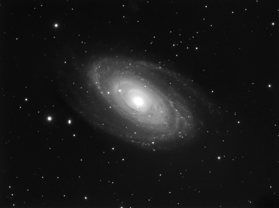

j'ai terminé par un objet connu pour évaluer les performances du setup, M81. La turbu s'était un peu calmée mais était assez forte quand-même, mais les 1° poses m'ont scotché, le gain est énorme par rapport à ma 90...
dommage j'ai perdu presque 1h de poses à cause d'une bague qui s'est déserrée (avec la T°?), je n'avais pas du serrer à fond, du coup petite dérive, erreur de débutant ;) çà manque aussi de flats, il faudra que je complète les poses luminance et que je fasse la couleur, mais c'est bien encourageant tout çà ! Moi y en a content ;)

TEC140 / atik16HR
Monture EQ6 modifiée, guidage vesta SC/NB et lulu 100/600
Tortillos : Ha 17x10min soit 2h50 (filtre 13nm)
M81 : 9x10min en luminance
Tt : maximDL, photoshopCS

Belle image que cette M81 !
Par contre pour la première j'ai une question : le halo entourant les étoiles n'est pas centré. C'est à cause d'un crop ou quoi ?
Waouh ! Jamais je n'avais eu cette impression de relief (bon c'est vrai que j'en regarde pas beaucoup de photos...). J'ai vraiment l'impression qu'un des bras de M81 n'est pas sur le même plan que l'ensemble de la galaxie (le bras sur la gauche).

La Nébuleuse est magnifique, mais la richesse des détails sur M81 me t:be::be:u le C:be:l

patry> oui c'est bizarre, c'est sur les brutes, un décentrement du filtre Ha dans la roue? à voir si çà se répète sur la prochaine...

C'eu été sur la galaxie, j'aurais incriminé un problème d'alignement (optique ou mécanique), mais là c'était seulement sur la nébuleuse. Donc tu a raison, peut être (certainement même) un problème autour du filtre qui n'est pas bien perpendiculaire à l'axe optique ?

Bon, les résultats étaient déjà bons, ouf, ils le sont toujours! J'ai un peu de mal à me rendre compte à quelle point la qualité de l'image est meilleure que tes précédentes mais quoi qu'il en soit, je vois très nettement que cette M81 est du même niveau que celle que vous aviez fait au t60 du pic du midi avec un temps de pose pas énormément plus grand, le coeur est moins cramé qui plus est, mais on voit qu'il y a un peu moins de résolution ce qui est tout à fait normal! Pour moi, cette M81 qui est comparable à celle faite avec un 600 au pic montre que tu as dans les mains un petit bijou!!!
Quant à ton tortillos, l'impression de relief est impressionnant et je ne crois pas qu'il était si important avec la mergèz!

alex> effectivement, la m81 est pas si loin en réso de celle du Pic...comme tu dis, ce "bijou" en a dans le ventre, car çà manque encore de poses (il en faudrait au moins 1h de plus) pour booster le signal. Celle du Pic, et c'est là qu'on voit l'énorme avantage d'un gros télescope ouvert, a (en plus d'une réso légèrement meilleure) plus de punch et de lumière sur les zones faibles (un 600 ouvert à 3,5, c'est plusieurs dizaines de fois lumineux qu'une 140 à F/7!!!)
