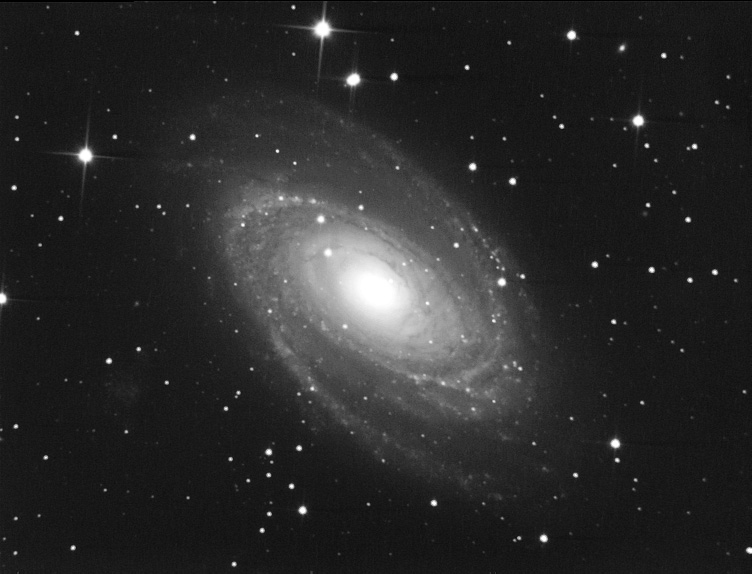

Voici ma première et probablement dernière image à la Orion Starshoot II à capteur monochrome refroidi (concurrente de la meade DSI pro II).
L’image à été traitée rapidement sans dark ni flat ni offset. Juste une correction cosmétique. Les étoiles sont un peu empâtées à cause des fortes rafales de vents de samedi soir.
Il s’agit de 42 poses de 4mn sur mon T150/750, sans le refroidissement activé.
Bon, c’est hyper sensible, je voyais sans soucis le cœur de M81 sur des poses de 3s, pratique pour cadrer :)
Le gros point négatif ce sont ces trainées noirs à côté des étoiles brillante. Et c’est pas mon truc l’utilisation de la gomme sous PSP…
Peu être mieux visible avec le contraste augmenté : http://img187.imageshack.us/img187/2149/lm81qo7.jpg
Heureusement, le magasin se propose de me l’échanger contre une DSI Pro II. Je pense que je vais accepter, le seul hic c’est qu’ils me disent qu’ils ne sont pas sûr que ça résolve le problème.
Hormis les points noirs sur la dernière image de Dom :p, avez-vous déjà vu des problèmes similaire ?
Stéphane
Salut Stéphane ,
Bizarre effectivement ces traînées noires...Tu as essayé plusieurs soft pour l'acquisition juste pour voir si il y avait une différence ?
Seb
vacherie elle marche bien cette cam pour 299.95$ !!!!
les trainées noires....arf c'est la tuile ca !!!
Bravo pour les poses de 4 minutes, tu as fait de l'autoguidage ou bien avec la monture d'origine (une EQ 3.2)??
Merci pour les commentaires.
C'est clair que pour le prix ça marche bien ;) , et j'aimerai autant la garder.
Mais ces fichues trainées noires... J'ai juste essayé avec Maximdl.
Par contre c'est fait sur une Heq5 pro autoguidée. J'ai pas voulu poser trop longtemps à cause des rafales de vent, mais en fait la monture s'en ai pas trop mal sortie.
C'est interessant ce phénomène de trainées j'ai quelque chose qui ressemble à ca sur la DSI lors de longues poses sur les étoiles brillantes.
Sauf que la trainée n'est pas plus longue que le diamètre de l'étoile.
Je me demande si ce n'est pas un effet de bord de l'anti-blooming des capteurs sony (ce n'est qu'une hypothèse).
Si christiand passe par là peut être pourra t'il nous dire ce qu'il en est sur l'atik 16 également équipée sony.

Hello,
-Je confirme, même petit segment noir collé contre les étoiles brillantes pour une DSI II. Pas franchement catastrophique quand même...
-Tu as regardé si tu avais la Nova découverte le 29/12?
Phil
Effectivement Lapin, je suis allé voir tes images de plus près, et je vois que tu as les même points noirs qu'avec la dsi II de Dom.
Je préfère de loin avoir des points noirs plutôt que ces trainées. Je crois que je vais l'échanger contre la DSI II. Dommage, j'aimais bien le soft d'acquisition..

Jolie M81. Beaucoup de détails.
J'ai utilisé une Atik16 équipée du Sony 429ALL. Je n'avais pas ce phénoméne. Mais j'avais une fine trame horizontale sur toute l'image.
Selon Atik, cela provenait de la conception interligne du capteur (utilisé en vidéo à l'origine).
Ici ce n'est pas la même chose. Une ligne sombre (= niveau de signal plus faible) est située juste à droite des pixels probablement saturés (= grosses étoiles).
Supposition : ces photosites sont éclipsés et ne sont lus correctement au moment du "read out" :?:
C'est peut être le mode de lecture (donc le soft) associé au CCD qui est responsable :?:
Mais cela m'étonnerait. Car ces CCD sont trés utilisées aux US.
Nous avions un spécialiste qui bossait sur les CCD dans un labo de physique et qui fréquentait ce forum. Je ne me souviens plus de son pseudo, il serait intéressant d'avoir son avis.
Sinon tu peut essayer d'avoir un avis sur les forums US ?
Ou tu suis le conseil du vendeur et tu changes de CCD.
Justement cette CCD viens des US. Un des vendeurs parle d'un problème de conversion analogique / numérique. J'ai lu un sujet identique sur une liste Yahoo Starshoot , sujet resté sans solution.
Sur Astrosurf il me semble que "Danielo" à le même soucis sur ses images.
Le soucis c'est que j'ai quasiment pas trouvé d'images sur le web fait avec cette caméra, vraiment bizarre!
Je pense plutôt m'orienter vers la DSI. Dommage, je vais regretter le soft d'acquisition..
Sinon de temps en temps également, j'ai des lignes noires d'une 20aine de pixels sur l'image. Il peux y avoir une dizaines de ces lignes. C'est pas très génant mais je me demande aussi si c'est normal.
