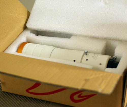

bien emballé:3153859132_928f01168a.jpg?v=0

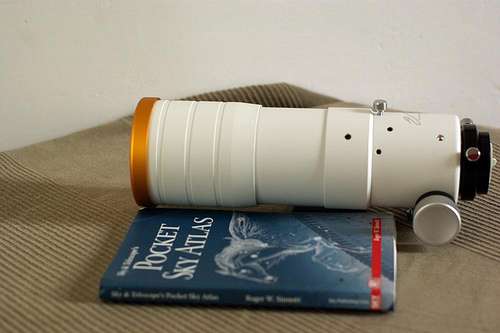

avec le parebuée deployé cela reste assez compact:
3153859314_ddb01d4e48.jpg?v=0

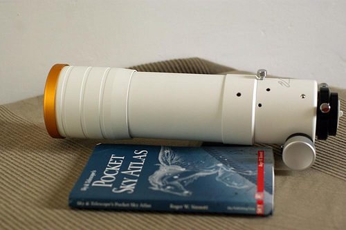

pour vous donner une reference avec le PSA
3153859374_1fa02ed13d.jpg?v=0

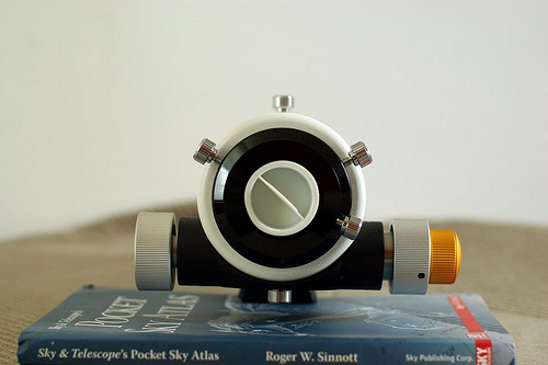

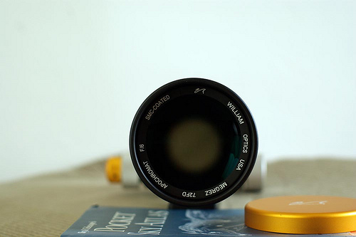

le devant et le derriere on a une sensation de qualité
3153859442_ac093f2e6a.jpg?v=0

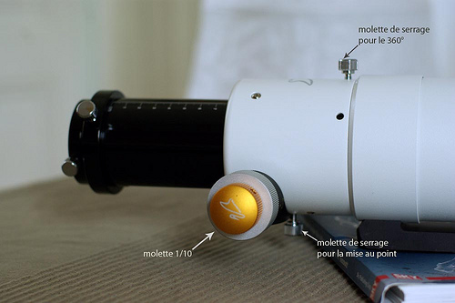

le porte oculaire est rotatif, il se degage de lui une solidité agreable :3153859516_d6a9fb123c.jpg?v=0

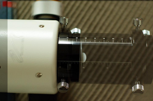

le P.O est graduée , bien pratique et assez precis pour aidez a la mise au point et sur tout pour la repeter (a quelque chose pres) pour le prochain coup et la molette 1/10, quel regal ça change de l'Orion !!3153023631_14c2b988d5.jpg?v=0
par contre impossibilité de d 'utiliser cette lunette pour le visuel sans une "rallonge" pour un oculaire....

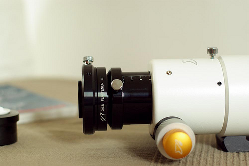

quelques jours après , je reçois un field flattener 0.8 reducer. Apres quelques recherches je n ai pas su bien choisir lequel du 3 ou 2 était le mieux ...3153859720_385674d708.jpg?v=0
donc le 3:rolleyes:

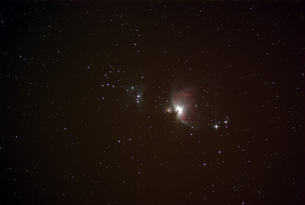

et pour finir la seule image du ciel nocturne:
nebuleuse orion sur svp 2min*24
geniale cette lunette est legere, robuste parfaite pour un monture legere

j'adore cette photo de M42 avec ce joli scintillement d'étoiles !! Tiens pas plus tard qu'hier j'étais dans ce magasin d'astronomie à Lorient..Accueil très sympa et professionnel en meme temps...
Très sympa je trouve aussi cette image de la nébuleuse d'Orion !

jpar contre impossibilité de d 'utiliser cette lunette pour le visuel sans une "rallonge" pour un oculaire....
C'est exact, impossible de faire une mise au point correcte en visuel sans monter un renvoi coudé.
Jamais réussi non plus à faire la mise au point avec une Powermate (4x en 2")... J'ai tout essayé pourtant.. avec un apn, oculaire, renvoi coudé, adaptateur T Televue dédié ou pas... rien...
Avec une tête binoculaire (William Optics) il est également impératif de monter un doubleur de focale pour pouvoir réaliser le point net.

Image prise au foyer (Megrez 72FD, apn Canon 20Da)
Très très belle image ! Bravo. J'attends la suite avec impatience.

Ta photo d'orion est trés sympa, avec les aigrettes...comment as tu fait pour les faire apparaitre ?
J'ai essayé la même photo avec la même lunette sur GPDX sans autoguidage, mais beaucoup de déchets...je me suis retrouvé avec seulement 7 poses de 1'30". :mad:
