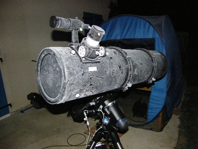

Un ami a acheté un télescope Orion (200 + Monture Atlas EQ-G).
Nous avons l'interface EQ-mode.
Nous avons rentré les coordonnées pour la monture du site d'observation.
Nous avons réalisé une mise en station pil poil sur la polaire.
Ensuite, ça part en vrille !!!
Comment finalise-t-on la mise en station ? La documentation est pauvre voir inexistante ?

L'axe DEC, comment doit-il être positionné ? Le tube est comment ? vers la polaire avec les contre-poids vers le bas ?
Alexandre
Voila tube vers la polaire et contre poids vers le bas, tout bien equilibre, pas de decalage dans les axes.
