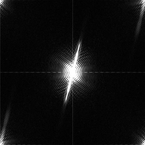

La transformée de Fourier (commande FFTD sous IRIS) a la tête suivante et lorsque je supprime les coins, le résultat n'est pas bon du tout, l'image est completement destroy. Vous avez des idées ou des conseils pour utiliser cette fonction FFT ou pour supprimer la trame sur l'image ? Merci.

il faut virer l'information présente dans les coins de la tf.
tout ce qui est à l'extérieur d'un cercle qui s'inscrit exactement dans le carré (l'image a l'air carrée) peut être mis à zéro.
Merci Asp06. Je n'utilise pas souvent cette fonction , mais c'est bien ce que j'avais fait et le résultat de la commande inverse FFTI semble très mauvais dans ce cas.

il faut enlever les coins dans le module et dans la phase.
Bonne remarque! Je crois me souvenir que je n'avais noté uniquement que le module dans ma feuille de route Iris perso. Tu me mets le doute. Je vais reessayer , merci asp06 :)
Jean
En fait le traitement FFT de la phase ne donne rien de bon non plus.
Une autre image où je suis passé en format BW avant le traitement FFT sans passer par les couches RVB, avec un FFT uniquement sur le module.
Semble améliorer un peu l'image, je trouve.

Le module et la phase sont utilisés pour reconstruire l'information, mais mettre la phase à zéro en + du module ne devrait pas apporter grand chose ... enfin si je me souviens de mes cours de math je veux dire.
