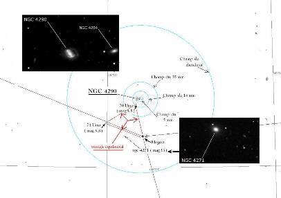

Je continue d'éplucher mes notes du séjour chilien d'Octobre (en Janvier, à Paris, où il neige...). Ce n'est plus de la matière à CROA, mais ce sont des remarques sur les techniques d'observation (vision, pointage,...). Ici, je me pose des questions sur la recherche des objets. :refl:
Pointage désinvolte.
La plupart du temps, ma façon de faire :
  • Repérage de l'objet sur le Pocket Sky Atlas
  • Identification d'étoiles alentour et recherche d'un chemin pour y aller. Cette phase passe par un usage intensif de la géométrie - localiser des triangles rectangles, isocèles, équilatéraux, des quadrilatères réguliers ou non, toutes sortes de polygones,...- des estimations de proportions - être à 1/3 sur le segment, mais pas tout à fait, prendre la moitié, puis le tiers sur le première moitié, etc...- et des estimations de distances en degrés (sous le degré, ce sont des chouias, ça se fait à vue, avec un bon champ d'oculaire). Avec un peu d'habitude, on "mesure" bien les choses dans le ciel.
  • Arrivée "sur zone" avec le point rouge.
  • Fouille de la zone, au grand champ faible grossissement, ou un chercheur quand il existe (ce n'était pas le cas au Chili, sur le flying dobson).
  • Trouver...
Remise en question
Généralement, et jusqu'à maintenant, cela a à peu près bien fonctionné. Seulement voilà, il y a des limites, limites que j'ai expérimentées plus précisément au Chili. Tout d'abord, le PSA n'est pas assez complet ni précis.
  1. Pas complet, car il ne mentionne pas des tas d'objets, et notamment des galaxies, qui sont pourtant très accessibles avec un 300 (qui fait encore partie, somme toute, des "petits" diamètres).
  2. Et pas assez précis, car il n'indique pas suffisamment d'étoiles nécessaires pour aider à trouver des objets un peu perdus.
On le voit, c'est sur les dernières phases (fouiller et trouver) que le bât blesse parfois. :confused:
Xavier est assez critique sur ma façon de faire, notamment sur la « fouille » une fois pointé sur la zone. Lui utilise Uranométria pour identifier avec précisions les étoiles et astérismes du champ, et donc peut porter son regard directement à l'endroit où se trouve la cible recherchée.
Ce qui répond aux deux limites que j'ai relevées : Les limites du PSA, levées par l'Uranométria, mais au prix de cartes que je trouve, personnellement illisibles. Et la limite due à la méthode un peu hasardeuse de fouille à l'oculaire qui conduit à manquer des objets difficiles à percevoir, alors que si l'on est certain de l'emplacement précis dans le champ, on peut réellement se concentrer sur les techniques de vision pour détecter l'objet.
Voilà...:cool:
Faut-il se résoudre à passer, inéluctablement, à une façon plus rigoureuse de pointer, abandonner un peu de désinvolture...et s'habitue-t-on à l'austère présentation des cartes sans poésie de l'Uranométria ? Et question connexe, y-a-t-il une alternative à cet atlas (autre qu'un logiciel) ?
Ou est-il possible de maintenir l'approche plus cool, en améliorant la façon de faire pour qu'elle reste efficace sur des objets un peu difficiles ?...

Une "méthode" de plus , qui allie un peu TOUT EN UN :
- d' abord un "coin de ciel " qui pour X raisons t' attire
- ensuite un repérage "à la maison" sur les objets du ciel profond en "poussant" jusqu' à la mag 14 , 15 ou plus , si possible ( on peut rêver , non ! )
- ensuite copie d' écran d' une carte , genre "cartes du ciel" ( là , vont manquer les étoiles de faible magnitudes) . Donc il faut compenser avec un "bonus" :
un site , qui sans commentaires , nous offre des photos , petits formats avec champ d' étoiles autour de l' objet ( vérification faite , beaucoup des étoiles présentes ne sont pas sur les cartes , donc : Bingo ! )
Adresse de ce site :
http://www.kepu.gov.cn/zlg/yuzhou/ngc1.htm

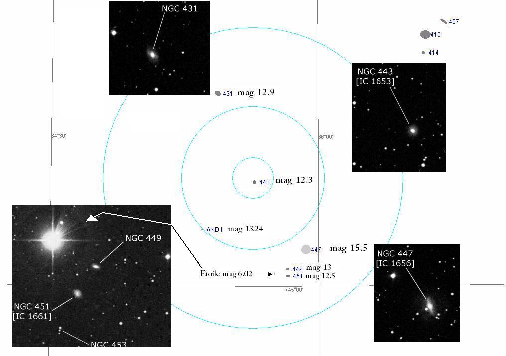

- puis , je copie et insére l' objet à voir sur ma copie de carte du ciel ( elle même en couleurs inversées ) et sur laquelle j' inclus le champ d' un ou deux de mes oculaires !
Puis je "grossis" :

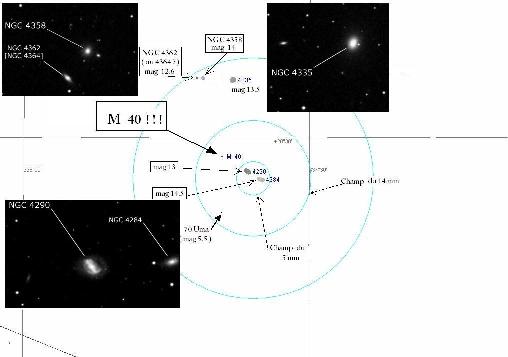

autre exemple :
et là , sur la carte , j' ai le cheminement et sur les photos , j' ai les champs d' étoiles autour de l' objet !
Tu remarquera que les objets choisis sont des objets faibles !

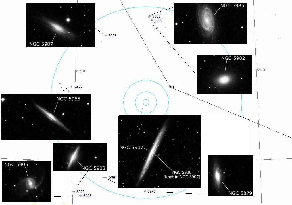

Il me faudra des années pour tout faire , mais je fais en fonction de la saison , ou des besoins , et ces feuilles imprimées vont dans des classeurs ( humidité) et attendent mon bon vouloir !
Sur demande , j' ai déjà une centaine de cartes déjà travaillées , je peux donc vous les envoyer , soit en MP , soit sur le forum !
N' hésitez pas , c' est de bon coeur !
Autre exemple :
