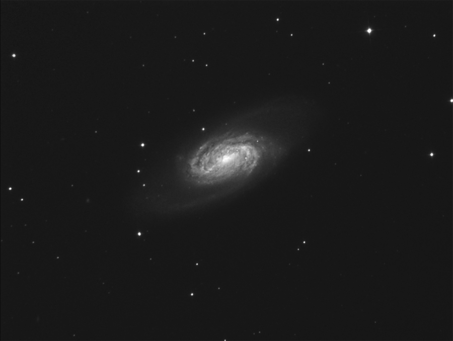

Une ngc2903 datant du 4/01. Peu de poses (44 minutes...:confused: ) à cause du vent et d'une turbu énorme en début de soirée (impossible de faire une map avec des poses inférieures à 3s !!...FWHM supérieur à 5...)
Setup habituel :
- VMC200L avec réducteur 0,6x /DSI pro III
- Eq6
- Autoguidage avec diviseur optique+Dsi pro I
11 poses de 240s soit 44 minutes (les dernières prises vers 1h30 du matin FWHM entre 2 et 3 :) ), prétraitement sous DSS (c'est la première fois pour essayer :) ) et finition habituelle sous Photoshop.
Lien vers la full -->http://sebast85.free.fr/ngc2903/ngc2903_full.jpg

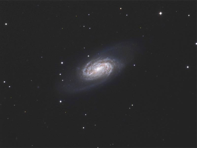

Pour le fun un version "colorisée" (la couche couleur n'est pas de moi) :

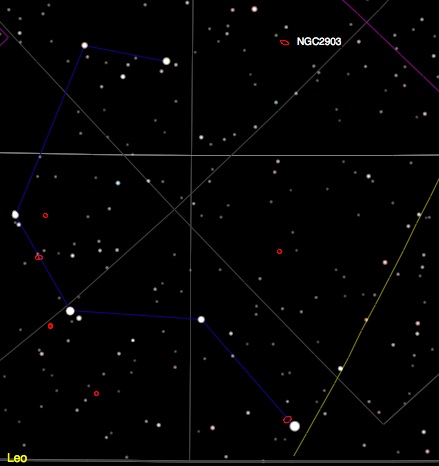

Et la localisation de cette galaxie dans la constellation du Lion :

Bonsoir Sebastien,
Nous manquons de poses, mais je trouve qu'elle ressort vraiment bien ta galaxie avec ta DSI
JL
bien joué Seb,encore une belle capture au vixen

Christian , Jean-Luc : merci :)
Très chouette image, bien riche! Beau travail!...
La version colorisée est probablement un peu fort contrastée.
Phil
Merci Phil , je viens de rectifier un peu la version colorisée :)

Pour la colorisation , je fais ça sous Photoshop.A partir de mon image en luminance , je rajoute un calque d'une version couleur et j'utilise le mode de fusion "couleur" . Ensuite en jouant sur l'opacité du calque on arrive à faire sortir la couleur sans trop toucher à la résolution initiale de la version luminance :) mais bon c'est juste pour le "fun" , le côté esthétique ;)

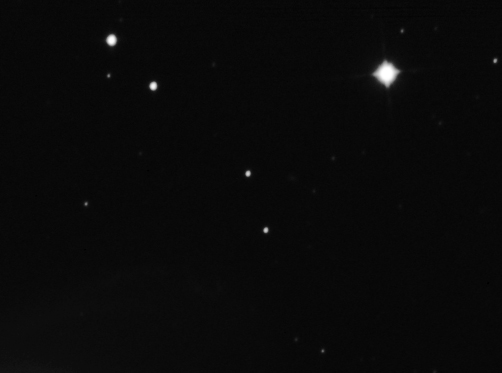

Seb, ça y est, t'as chopé un p'tit Quasar. C'est un événement... :p
En plus c'est un "2.50" donc 10 milliards d'AL..

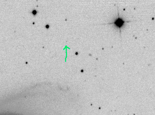

Mais je n'arrive pas à le voir sur ton image, le seuil du fond de ciel est trop relevé. Peux tu regarder sur tes images d'origine (revoir le seuil par exemple ?)
Il est à peu prés au centre du cadre, tu dois sans doute le voir :

Qu'est-ce que je gagne !! qu'est-ce que je gagne !! :D :D
J'ai modifié les seuils sur cette zone :
Tu le vois ?
C'est lui il me semble non ? :

un tres bon resultat, preference aussi pour la version NB, la version couleur est un chouille trop petante.
Tu le vois ?
Oui, sur l'image inversée il est au bon endroit, confirmé sur une image faite l'année derniére avec la Sigma :
Tu ne gagnes rien, sauf à avoir imagé un quasar de magnitude 20.5 ;)
Merci Hervé , je viens de la "radoucir" un peu...
