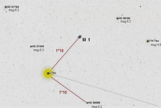

M1 n'est pas très brillante, et qu'elle soit invisible dans un 127 mm sous un ciel urbain me paraît plausible. Si tu veux être sûr de ton coup, tu peux utiliser une carte précise. Utilise un logiciel qui affiche les étoiles jusqu'à la magnitude 11-12 (genre Cartes du Ciel), imprime la carte de la région de Dzêta Tauri et M1 (en tenant compte de l'inversion miroir causée par le renvoi coudé) puis, sur le terrain, pointe Dzêta Tauri et chemine à l'oculaire étoile par étoile jusqu'à arriver dans la région où se trouve M1. Comme tu sauras exactement où elle est, soit tu la verras et tu te diras « oh la la que c'est faible ! je n'aurais jamais pu la voir sans carte », soit tu te diras « zut, il n'y a rien ».

J'ai enfin réussi à repérer M1 dans le Taureau assez facilement.
Elle est située à 25' de Struve 742 (étoile de magnitude 7). Avec un grossissement de 73x, elle ressemble à une petite tache laiteuse de magnitude 8. Mais je n'ai pas distingué de détails.
