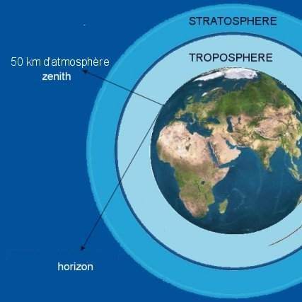

soit le schéma suivant
La couche atmosphérique que doit traverser un observateur quand il regarde au zénith est estimé à 50 km (on ne tient pas compte de la mésosphère)
Sachant que (par convention) une observation à l'horizon va faire un angle de 90° avec l'observation au zénith, comment peut-on par calcul trouver l'épaisseur de la couche à traverser dans cette direction ?
je l'ai estimé au pif à 100 km avec un centimètre et une règle de trois, mais il doit y avoir plus... élégant.
Merci d'avance aux matheux :)

Si R'' est la couche atmosphérique au Zénith on peut prolonger la ligne jusqu'au centre de la Terre et on a donc R, R' et R'' qui sont connus.... OK
Mais D ne peut pas être prolongé jusqu'au centre de la terre, puisqu'il part de sa surface (c'est une tangente, en fait).

euuuh... bah je vois pas pourquoi ma formule serait fausse ? Fait un schéma et on retrouve bien pythagore, non ?

Mais entre 50 km au zénith et 800 km à l'horizon, ça fait un rapport de 1 à 16 !
L'examen du schéma, même s'il n'est pas joli, ne montre pas un tel écart : Où est l'erreur ?
Fait un schéma à l'échelle et compare un diamètre de la terre de 6000 km et une atmosphère de 50 km, je pense que tu auras la réponse.
Là, tu te fais avoir car le schéma n'est pas du tout aux bonnes dimensions. Or, le diamètre de la terre par rapport à celui de l'atmosphère intervient dans la formule.

Et oui, elle était là l'erreur, dans l'échelle... et moi je me suis entété. :confused:
