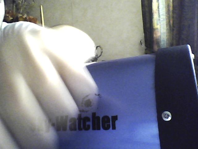

j'ai vu qu'a l'arrière du scope il y avait plusieurs visses, est-ce dangereux de les dévisser pour retirer le miroir
Attention !, les vis à l'arrière du tube servent à la collimation, tu dois sans doute avoir 3 ou 4 vis en bas sur le coté pour démonter ton barillet.

non ne pas toucher les vis sur les cotés. !!!
en fait de l'autre coté, il y a un ecrou, et il tourne dans le vide une fois debloqué.

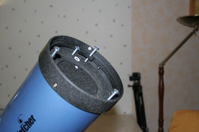

j'ai vu dans plusieurs tutos qu'il fallait mettre un œillet au milieu du primaire, mais celui ci ne gêne-t'il pas pendant des observations? pouvez vous me donner les étapes a faire pour sortir le primaire car je n'ai rien compris avec cette histoire de barillet et de vis poussante! merci d'avance
ps: sur le face du 'cul'' il un 3 groupes de 2 vis dont trois qui sont resortis a moitier
chaque groupe de 2 vis comporte une tirante et une poussante
le miroir est solidement fixé au "couvercle" du fond du tube: c'est le barillet
lorsque tu deviseras les 6 vis, empêche absolument le barillet de tomber au sol.
parmi les 6 vis, 3 suffisent pour défaire le barillet, les 3 autres peuvent rester en place.
cependant il est difficile de déterminer facilement lesquelles tu dois défaire !
c'est pas grave tu dévisses 1 de chaque groupe (toujours la "meme")
et si ça ne se demonte pas, c'était les 3 autres :)
EDIT: après vérification sur mon scope je dirais :
lorsque tu regardes le télescope par le cul, façe à toi, comme si c'était une horloge
alors dans chaque groupe il y a une vis à gauche, et une vis à droite.
il faut défaire celle de droite
Ps: ne t'inquiète pas, mon scope est monté bizarement, tu ne vois pas la patte de vissage, elle se trouve à l'intérieur :)
Ps2: pour dédé, on voit bien l'écrou dont je parlais précédement.

c'est bon j'ai tout lu et tout compris mais la j'ai un petit problème, j'ai réussi a devisser 3 vis sur 4 du barillet mais la derniere meme avec toute ma force impossible a dévisser. Quelqu'un sait pourquoi?
il n'y a que 3 vis, donc tu n'as pas du dévisser le bon truc !
pourrais tu etre plus précis dans la localisation des vis que tu as défait, voir faire une p'tite photo ;)
je suis dans la m*****, les 3 vis ne se revissent plus, elles tournent dans le vide:(
j'ai l'impression que tu ne lis pas ce que les astram t'écrivent.
tu peux aussi t'aider de ma photo ci dessus pour expliquer
j'ai l'impression que tu as défait les vis que j'ai dit : "surtout ne pas défaire"
