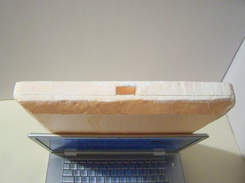

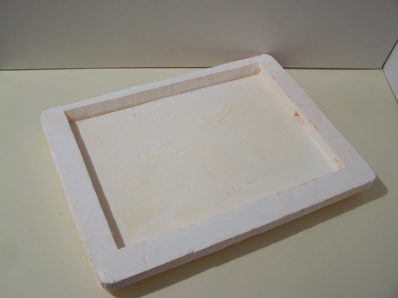

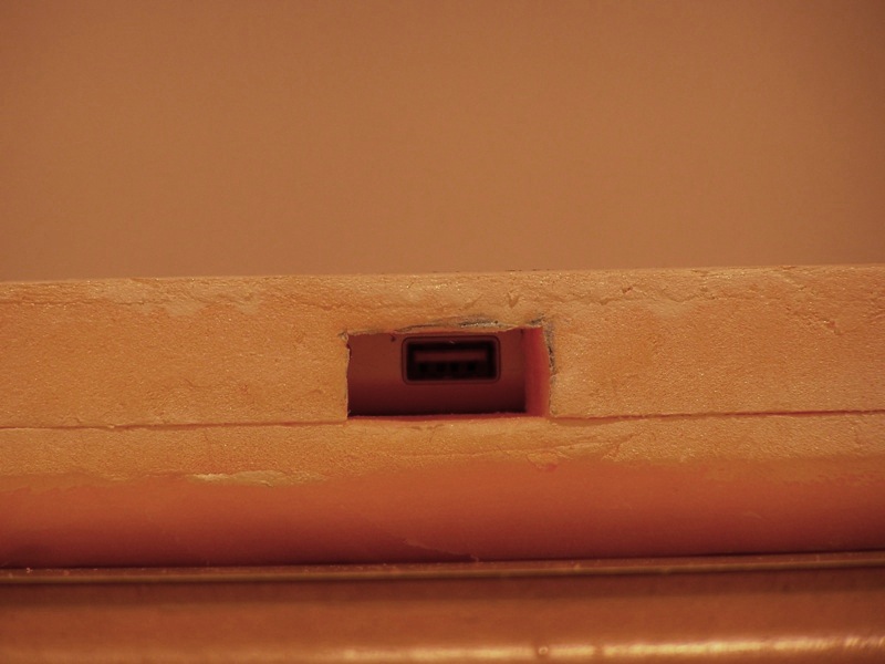

La partie centrale, constituée de deux plaques de 20mm, une pour la base et l’autre pour le cadre. Un trou pratiqué sers au passage du cordon USB de la webcam.
Le profil avec passage USB :

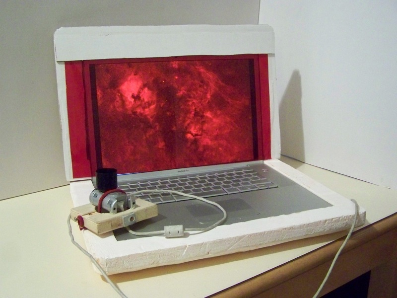

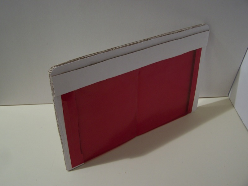

La partie “écran” constituée de 3 plaques en carton (du double cannelure pour les techniciens ;)) et d’une feuille de plastique rouge utilisée en sérigraphie pour réaliser des typons. Un rouge pur qui servira à filtrer l’éclat de l’écran sans se faire mal aux yeux.

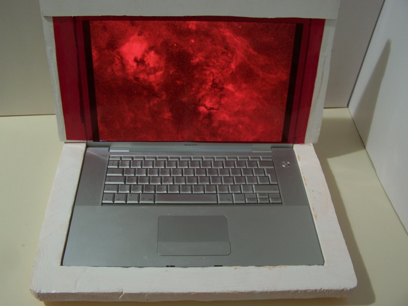

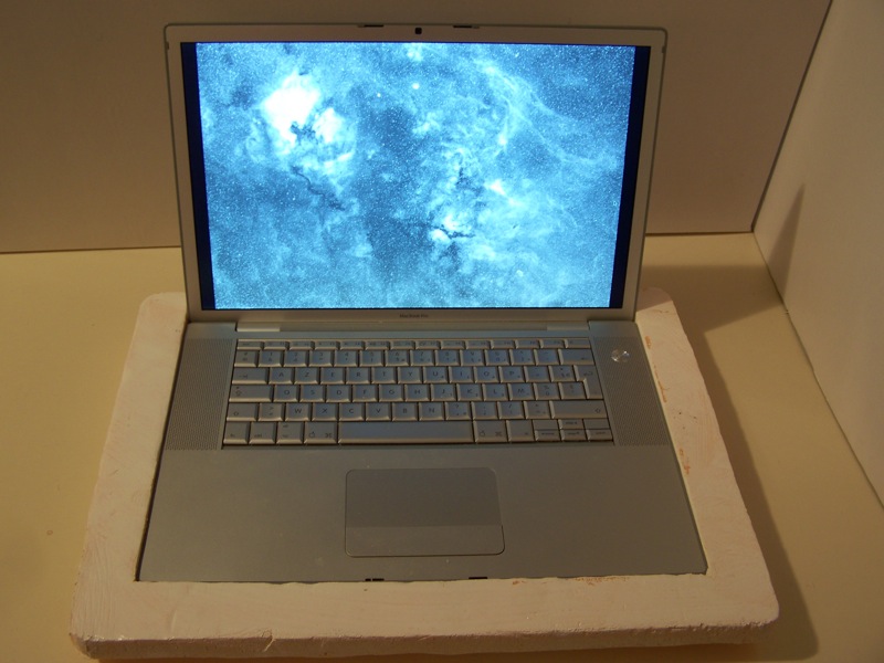

Donc on place le MBP dans la partie centrale. Ça passe tout juste mais au moins, il est bien calé.
Et puis la protection de l’écran.
J’ai volontairement surdimensionné les parties latérales pour que la rosée se dépose moins vite.

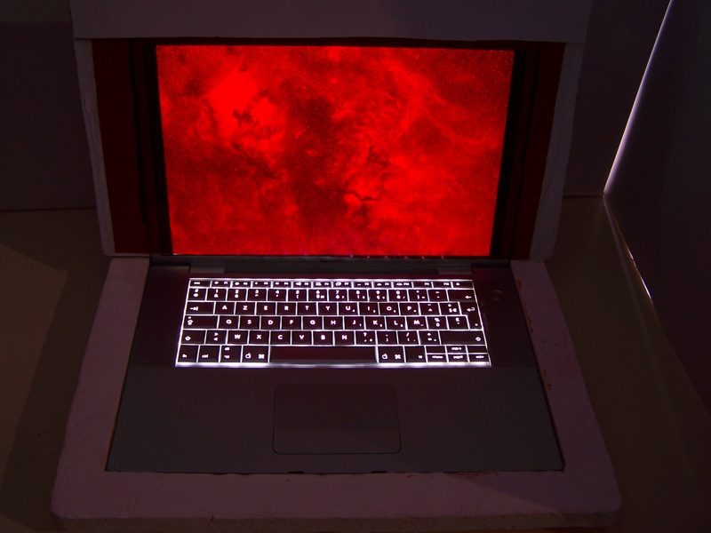

Dans l’obscurité (au clair de Lune ;)).
Le clavier rétroéclairé du Mac est un vrai plus que l’on ne retrouve pas chez les PC (à ma connaissance). Notons que l’on peut disposer une feuille de plastique rouge sur celui-ci mais la luminosité du clavier est réglable.

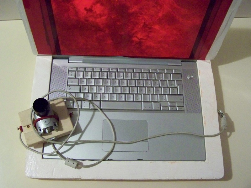

Voici le passage USB, c'est en face :D
Et voilà, la configuration est okay ;) .
Il est à noter que j'aurais bien aimé être l'auteur de ce champs autour de North America :p
Sur le terrain, c’est vraiment rapide à installer, et vraiment profitable. De plus, on peut fermer le clapet sans rien enlever et cela permet donc de mettre en veille l’ordinateur sans toucher à rien.
