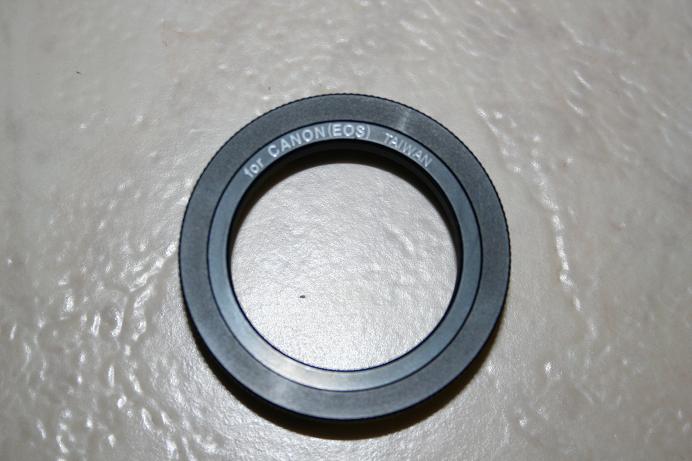

oui pour la bague à condition de prendre la Canon (embrochage particulier)

- Quoi qu'il en soit, j'ai besoin d'une bague T2/Canon EOS

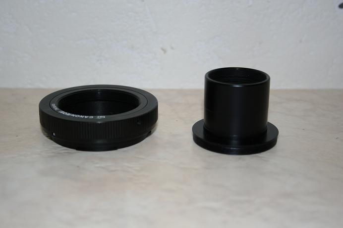

la bague T2 n'est q'une simple bague, comme te l'as dit gérard il faut un tube allonge qui se vissera sur la bague pour le glisser dans le porte oculaire comme tu le ferais avec un oculaire .
donc si le MAK a un PO de 2" il te faut un ensemble bague+tube en 2"
donc si le MAK a un PO de 1.25" il te faut un ensemble bague+tube en 1.25"

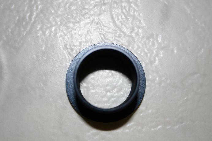

j'ai un 350D et un newton avec un PO de 1.25" et j'ai donc acheté ça :

il n'existe pas beaucoup de dimension, les plus courantes sont 1.25" (31.75mm) et 2" (54mm)
on parle ici du diamètre du porte oculaire
donc le tube allonge doit avoir le même diamètre que ton PO (enfin quelques millièmes en dessous pour coulisser à l'intérieur évidement)

J'ai enfin eu la boutique au téléphone, ils m'ont confirmé que je pouvais faire de la photo au foyer directement avec la bague T2.
hb38, je vois le problème, mais pour l'instant, étant donné que je n'ai pas l'appareil entre les mains, je ne peux pas dire comment ça sera avec le mak 102 ( et je ne suis pas près de l'avoir, rupture de stock jusqu'à la fin du mois :cry: )
Donc pour le moment, une bague T2 me suffira.
