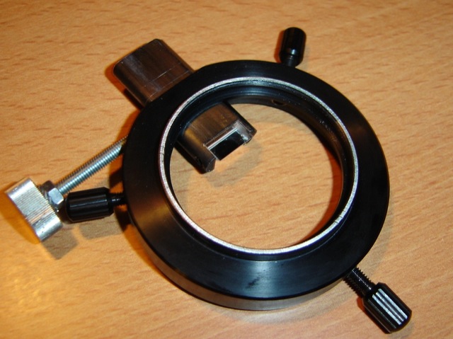

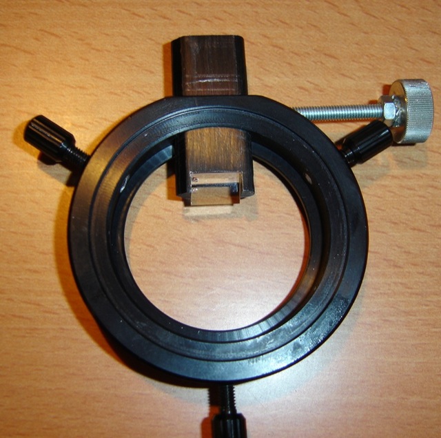

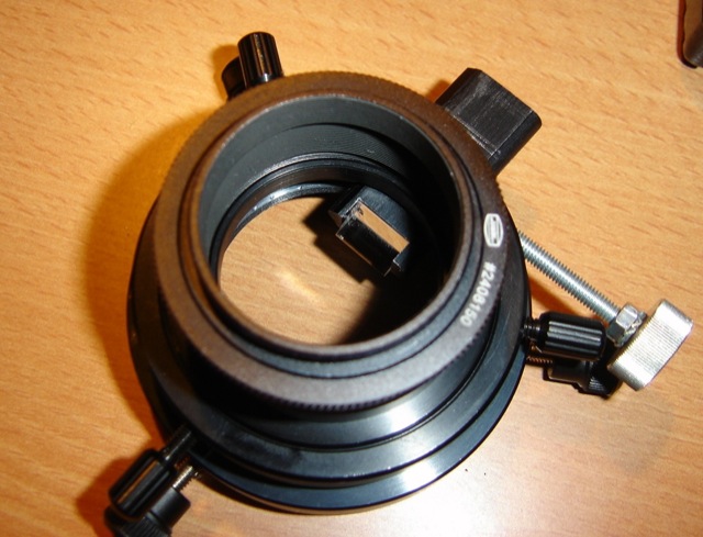

Comme convenu voici des photos du diviseur pour que tu vois comment il est fichu.

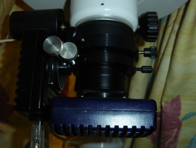

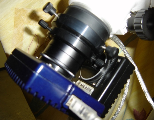

1.Vue d'ensemble sur le Vixen
Et comme tu peux le constater je peux faire pivoter l'ensemble sur le Vixen sans toucher les caméras ni la map (ce raccordement est spécialement conçu pour le Vixen , je ne sais pas comment l'avant du diviseur sera fixé sur ton PO...):
2.Vue de l'intérieur , diviseur assemblé

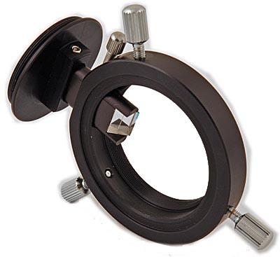

3.Les parties du diviseur
Le diviseur seul vu de l'avant avec le doigt muni du prisme. La vis plus longue est de fabrication "maison" , car vu l'empatement de la DSI pro je n'arrivais pas à atteindre les vis d'origine (celles que tu vois sur la photo en noir)
Au premier plan le filetage femelle M48x0,75

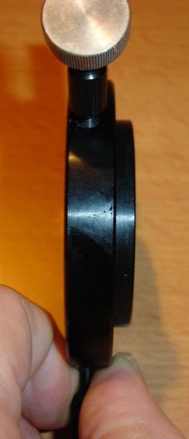

Le diviseur vu sur la tranche :

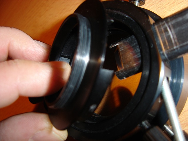

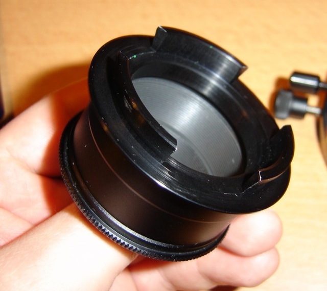

Le diviseur vu de l'arrière , avec les 3 vis à 120° qui vont permettre de fixer les différentes bagues existantes pour le raccordement de la partie imageur:

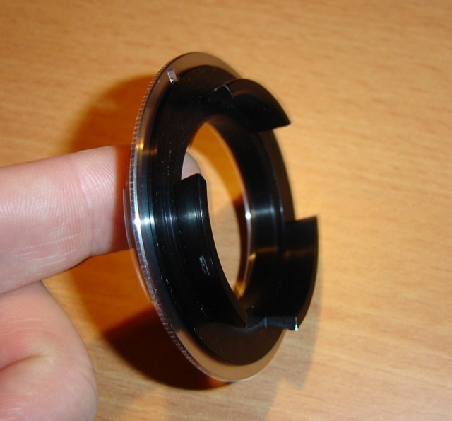

Une des fameuses bagues , la mienne donne un filetage M42x0.75 mâle :
L'assemblage de cette bague :
Equipée d'une bague allonge :
Autre exemple de cette bague accouplée avec une bague pour EOS en M42x0.75 :
J'ai pas encore testé le 300D avec le Vixen...

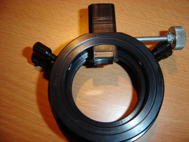

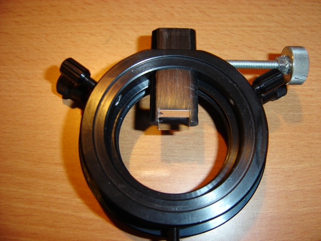

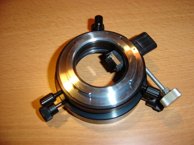

4.Détails et mouvements du doigt "prisme"
Position basse :
Position haute :
La position basse dépend bien évidemment de la taille du capteur "imageur" utilisé derrière ;)

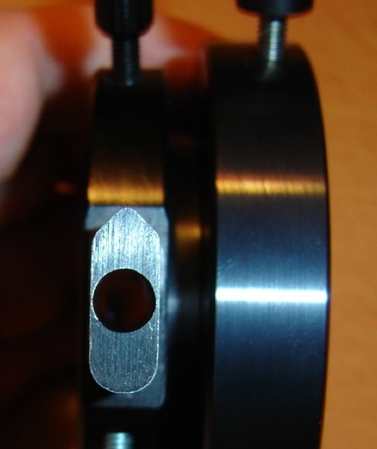

Intérieur du doigt :
Et la partie qui effectue la jonction doigt/caméra autoguidage (filetage M42x0.75 mâle) :
Un point qu'il me semble important de dire , de par sa conception et sa modularité je pense que ce diviseur est mécaniquement capable de supporter des cam moyennes au niveau poids (là il supporte deux DSI sans problèmes).A mon avis pour celui qui a une CCD assez conséquente et bien lourde , je ne sais pas comment va se comporter le diviseur.Il n'est sûrement pas aussi solide et costaud qu'un MOAG , mais ce n'est pas le même prix non plus :be: ...
Voilà , j'espère qu'avec ces photos tu vois un peu mieux comment est fichu ce diviseur :)
Seb
