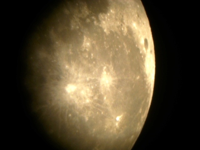

première photo de la lune
éluria
bonsoir tous et toutes (non l'inverse ...)
première photo de la lune ...
pris avec le 114, oculaire 9 mm, apn (je me rappelle pas des réglages :)) faut que j'apprenne à noter ...
je sais que j'ai mis iso 100, euhhh ... réglé la mise au point sur l'infini, euh pris trois photos à 1,0 EV d'intervalle (j'en ai fait une bonne centaine), exposition basée sur la luminosité au centre de l'image, ajusté la luminosité à -0,7 EV.
j'aimerais des conseils, des avis ...
j'ai corrigé avec nero photosnap viewer ...
et voilà...
malgré les défauts évidents, je suis carrément contente de moi :) pour une première
Salut Astro-photographette
le tout est de se lancer
c'est plus facile quand il y a un terminateur mais la méthode est la bonne
Bonsoir Eluria,
Bon début!!
Juste un truc: l'arc de cercle noir à la gauche de tes tofs montre que ton APN n'est pas parfaitement dans l'axe de l'axe optique du scope => tu perds de la lumière et tu récupères les défauts de bord de champ de ton oculaire.
Pour maintenir l'APN bien stable et en place, y a ce truc là:
http://www.astronome.fr/produit-adaptateur-photo-universel-pour-appareils-numeriques-104.html
C'est règlable dans tous les sens et ça évite la tremblotte (quand il fait froid...)
BGI
P.S. Bonne Année...
Salut Eluria,
Bien joué, c'est un bon début et je comprends que tu sois contente, il y a de quoi l'être. :cool:
On attend la suite. :)
Bonne journée
Jack
Merci tout le monde.
Pour l'adaptateur, oui, c'est évident, il faut que j'en fasse l'acquisition. J'ai juste posé l'apn face à l'oculaire et à l'écran, j'ai bien vu que je n'étais pas tjs (voire jamais:)) dans l'alignement correct. Pluss la bloblotte ... et tellement pressée que j'étais de ne pas perdre l'image dans l'apn, je n'ai jamais mis le retardateur...
:rolleyes: Sur le lien que tu m'as laissé BGI, est ce que ça conviendait à un sony DSC-W85 (en gros 265 mm diamètre extérieur) ?
Et puis, il faut aussi que je m'améliore sur le traitement d'images. Est-ce qu'Iris est un bon logiciel ? Je l'ai downlad.
Des photos, j'en ai d'autres. Je vais essayer dans ce log.

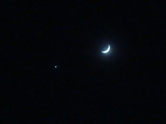

PS : tu ne devais pas essayer de photographier un rapprochement ou une conjonction ??
Si, Nunky, voici.
Je n'avais pas de trépied...
et MAINTENANT SIIII !
Donc, dès qu'il s'en présente une autre et vu que je connais mieux les réglages de l'apn, je recommence ...:wub:
Ben elle est toute mimi !!!
Tu t'en es bien sortie ! Félicitations, ça fait plaisir de voir tes résultats aprés avoir essayé de te conseiller modestement ! :)
tu devrais essayer de la poster en plus grand. ;)

Nunky : la conjonction en plus grand
Bonjour Eluria,
Je pense qu'il n'y a aucun PB pour utiliser ce support et ton APN.
Je suis allé voir une description de ton Sony, en fait, l'APN se fixe sur le support par le pas de vis qui est sous l'APN (pas Kodak, vis de 6.35mm, 20 filets au pouce). Tu as la vis qui va bien qui est fixée sur le plateau de l'adaptateur.
La dimension 28-45mm donnée dans la description, c'est le diamètre d'ouverture de la machoire qui vient serrer l'oculaire de ton télescope. Avec des oculaires satndard (1 pouce 1/4 -31.75mm-) aucun PB.
Si tu te procures ce genre de support, prends celui à 40 roros (standard); l'autre, avec plateforme alu n'est que pour l'utilisation avec des APNs type bridge avec des objectifs longs qui viendraient, en butant sur l'oculaire, empècher de fixer l'APN sur la plate forme; ce n'est à priori pas ton cas.
De plus, ton APN faisant video, il doit etre possible (sous réserve que les fichiers soient en AVI) de faire des séquences de la lune ou de saturne ou de Jupiter (prévoir une barlow pour plus de grossissement) et d'empiler les images sous Iris (THE soft ...) pour éliminer la turbulence et avoir plus de signal sur les planètes... A voir avec ta notice...
Voilou, tu as un vaste champ d'expériences devant toi!!!
BGI
Salut Eluria,
- le coulant (on est bien d'accord que c'est la partie de l'oc qui rentre dans le PO) n'a que peu d'importance dans ton cas. Ce qui compte ici, c'est le diamètre extérieur de l'oculaire sur lequel tu vas fixer l'adaptateur (entre 26 et 45mm, c'est bon).
- les video en Mpeg, ça doit pouvoir le faire, en utilisant un programme de transcodage mpeg/avi (par ex. MPEG_Streamclip) mais ce sera un peu plus long...
- la barlow avec le 9mm, pourquoi pas pour avoir les planètes d'une taille correcte sur ton APN. Si tu as plus long que 9mm, tu peux aussi essayer, la MAP sera plus facile et l'image plus lumineuse, mais plus petite...
- En général, tu as intéret à régler ton APN avec le zoom (optique, hein, pas touche au zoom électronique qui va tout te pixelliser) dans la plus longue focale, mettre la mise au point de l'APN en manuel et sur l'infini, bigler sur l'écran de l'APN et faire la mise au point avec la crémailliere du télescope.
- La position GPS de ton avatar, c'est là où tu observes?? car sur le parvis de l'université en pleine ville, le ciel ne doit pas etre bien noir...
BGI
