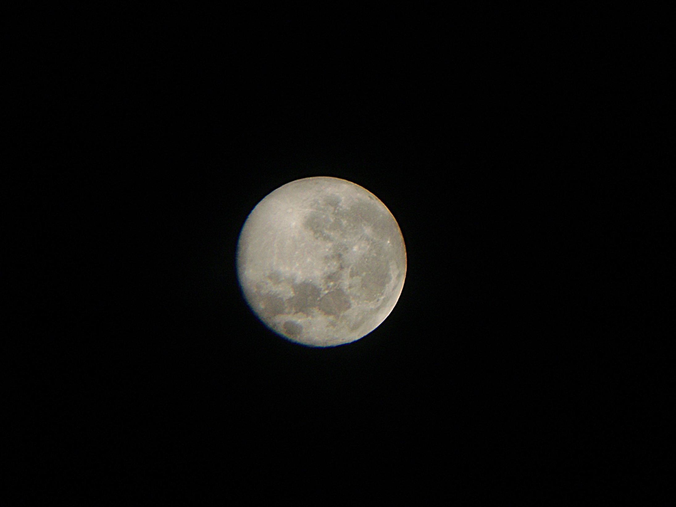

Salut tous le monde j'ai construit un oculaire de environ 8 cm de focale(par 2 lentille de 13.5 cm) pour avoir une image de la lune a un faible grossissement et j'ai zoomer l'APN a 2 foi
Donc voila l'image
Je suis désolé d'être un peu moins enthousiaste que la moyenne.
J'ai vu pas mal de photos et la qualité optique ne semble pas vraiment au rendez-vous.
J' espère que tu ne m'en voudras pas, mais ta lunette ne semble vraiment pas de bonne qualité.
Une paire de jumelles ou une petite lunette de 50 bas de gamme te fournira de meilleures vues de la lune et de l'espace en général.
Si tu n'investis rien sur ton matériel, c'est pas mauvais.
Par contre si tu paies pour les matériaux ou les lentilles, achète plutôt une paire de jumelles ou une lunette bas de gamme.
Pour 50€, les productions industrielles te seront beaucoup plus favorables.

Ne dépense pas pour cette lunette, c'est à fond perdu.

ws mon ami
Croi moi que le problème c'est au niveau de prise des photos pas la lunette moi je voie bien la lune net avec tous ses caractère et saturne avec son anneau
Pour les dépenses non je perde rien j'ai plusieurs lentille a focale différent :)
croi moi que j'ai le moyen d'acheter un instrument mai je préfère des choses réaliser

Depuis les premières, il y'a de sacrés progrès.
Je suis désolé.
Vu la progression, je croyais que tu avais fini pas atteindre les limites de la lunette.
Comme ce que tu vois est plus détaillé, c'est peut être du au flou de bougé.
Le format JPG ne rend pas toujours justice aux images; regarde si tu as un autre format comme le TIFF, le PNG ou mieux, RAW.
Si tu n'as que le JPG, assure toi qu'il est réglé sur le maxi en qualité (HI), pas en compression(LOW).
Pour la lune, tu peux la prendre en noir et blanc.
Il vaudrait mieux fixer l'appareil sur la lunette et mettre le retardateur.
Comme ça, quant il prendra la photo, il n'y aura pas de vibrations dues au doigt qui appuie dessus.
Anticiper le mouvement de la lune pour ne pas avoir à toucher la lunette pour la re-cadrer quant le retardateur prendra la photo.

Bravo Hicham, car tu progresses vraiment.
Je me souviens de tes premiers post avec tes photos, là c'est vraiment mieux.
Un occulaire de focale 8mm, tu l'as choisi comment?
Les lentilles tu les trouvent (récuperation) ou tu les achètes ?
L'APN, tu l'as aussi fabriqué :D (allez je te taquine un peu ;) )
Courage et pour répondre à la 2, tu auras à la Webcam une image loacle que l'APN mais faut traiter ensuite ;)
Concrètement pour la lune, c'est la Webcam qui s'en sort le mieux

Si tu prends une Webcam, il vaut mieux vérifier si elle a un capteur CCD.
Quant au rapport F/D, comme tu ne fais pas de photo longue pose ça n'a pas d'importance.
Avec un F/D court, tu grossis moins avec les mêmes oculaires et le bord du champ devient inexploitable.
En longue pose, un F/D court (<=6) est un avantage.
Mais pour la longue pose, il te faut également une monture qui assure un très bon suivi.
Pour photographier en longue pose, il te faut un Reflex (objectif qui s'enlève et pause B), ou une webcam CCD modifiée pour la longue pose ou une camera CCD.
oui il faut prendre la webcam car tu fais un film donc des centaines voir des milliers de photos et tu captes mieux les trous de turbulence.
Aprés le logiciel, comme registax par exemple, traite tout quasiment seul :
il aligne, garde les meilleurs images et traite!!!.

Il faudrait une monture équatoriale pour ça.
Pour la longue pose aussi.
Dans ce post:
http://www.webastro.net/forum/showthread.php?t=24220
Je vois que la lunette d'Hicham est montée sur une monture azimutale.
