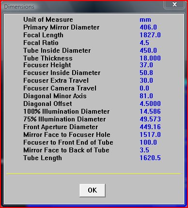

Mais il y a une question à creuser :
- si ma pupille fait 7 mm, la focale correspondante est de f/d * 7 = 31,5 mm
- que se passe-t'il à 35 , 36 mm par rapport :
= au diamètre intérieur du télescope (450 mm) :
vignetage ou abblation du champ (aie! ça fait mal :D)?
= secondaire visible au milieu du champ ?
= autre chose désagréable.
